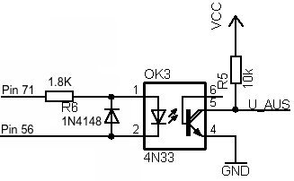

Hallo liebe Gemeinde.
Ich möchte meinen Raspberry Pi als Vorwahlzähler einsätzen.
Die Druckmaschine hat auf der Platine einen Stecker der mit
"Sheet Counter" bezeichnet ist.
Es sind 6 Anschlüsse. 0V(Pin56) +24V(Pin55) 21V(Pin71)der bei voller
Geschwindigkeit ca. 3x in der Secunde auf 0V runtergeht (11000
Umdrehungen in der Stunde). Mit Pin233 kan ich den Papierlauf stopen.
Dazu mus ich die 24V auf den Pin legen. Über ein Rele auf dem PiFace kan
ich das wunderbar realisiren.
Nur mit dem einlesen der Zählimpulse bräuchte ich Eure Hilfe.
Ich dachte da einen Optokoppler.
Danke! :-)

Danke nochmal an Easylife!
Habe die Bogen zweimal mit der Hand nachgezählt.
Die Anzahl war korrekt, mein Vorwähler kann in die Produktion gehen ;-)
