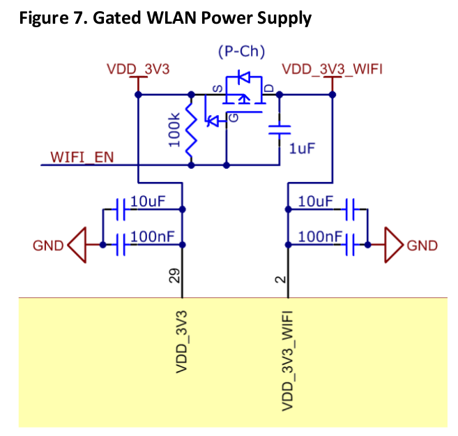

Hallo!
Ich habe mir ein paar AMW004 "Wallaby" bestellt.
(http://ack.me/products/AMW004_Wallaby) Das sind Atmel SAM4S mit
Broadcom WiFi.
Nun versuche ich mich an einem Breakout-Board. Gern würde ich das WiFi
abschaltbar machen, wie im Datenblatt dargestellt. (S. 16 PDF / S. 12
Text, siehe Bild)
Jetzt habe ich hier ein paar Verständnisprobleme:
Als P-Kanal MOSFET habe ich den IRLML6402 ausgewählt. Ist der geeignet?
Wozu dient in der Schaltung die (Zener-?) Diode zw. Source und Gate?
Oder gehört die zum MOSFET-Symbol???
Wozu dient der Kondensator zw. Drain und Gate?
Ist es ratsam in die WIFI_EN-Leitung noch einen 100 Ohm Widerstand
einzufügen, um beim Schalten den Strom zu begrenzen?
Vielen Dank für eure Antworten.
