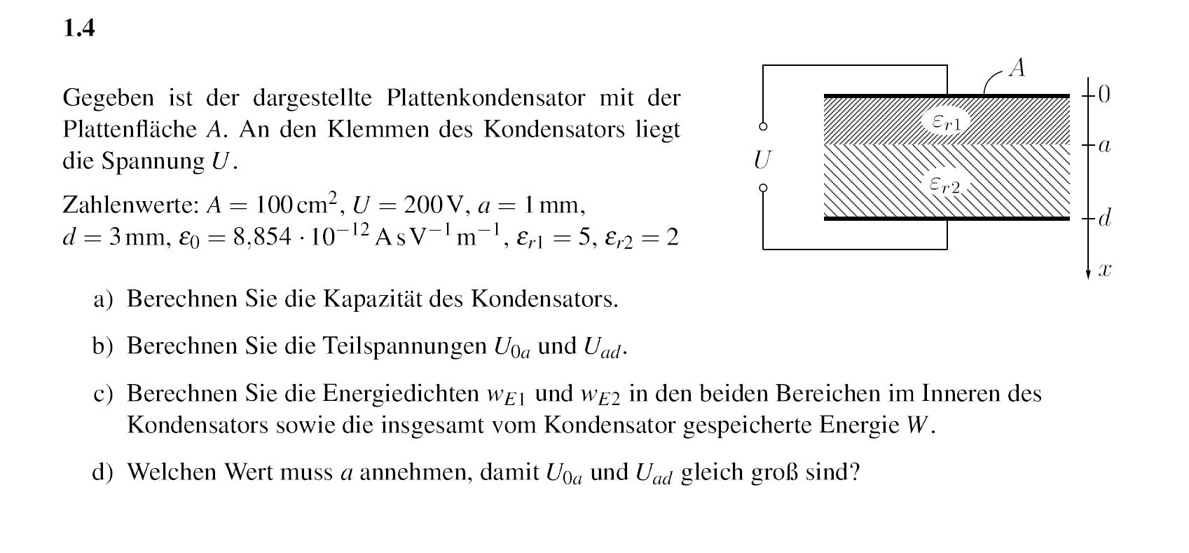

Plattenkondensator mit zwei Dielektrika
Gast #3647153
ich hoffe, dass mir hier jemand weiter helfen kann, auch wenn das Thema
hier vielleicht niht ganz rein passt:
Ich habe in der Uni  die Aufgabe auf dem Bild im Anhang bekommen.
teil a ahbe ich ncoh hinbekommen, doch bei b) komme ich einfach nicht
weiter.
Ich weiß, dass ich die beiden Schichen, als zei kondensatoren betrachten
kann, aber weiter habe ich absolut keine Ahnung wie ich die Aufgabe
angehen soll.
Hat jemand eine Idee, oder nen kompletten Lösungsweg?

Das ist doch gleichwertig mit zwei Plattenkondensatoren in reihe.
Also zuerst die Kapazität des Kondensators der Dicke 0 bis a berechnen
und dann die Kapazität des Kondensators der Dicke a bis d.
a, b: Reihenschaltung zweier Kondensatoren, Spannungen teilen sich
proportional zu Xc auf
d:
C1 = k * €1* 1/a   C2 =k*€2* 1/(a-d)  (€ = epsilon-r)
nach C1 = C2 (wegen gleicher Cs bei gleichen Teilspannungen) fällt k
weg.

Wie komme ich dann auf die Teilspannungen?
Die einzigen Formeln die mir dazu einfallen sind U=E*d und U=Q/C und ich
habe weder Q, noch E, oder irre ich mich?

Siehe Wiki: Q=C*U, W=1/2*C*U^2, C=E0*Er*A/d
E(0a)= E0*Er1= 44.27E-12 As/(Vm), C(0a)= E(0a) * A/0.001m = 442.7pF
E(ad)= E0*Er2= 17.71E-12 As/(Vm), C(ad)= E(ad) * A/0.003m = 59.0pF
C-Reihenschaltung: C-gesamt= Kehrwert der Summe der Kehrwerte der
Einzelkapazitäten. Bei nur C1 u. C2 auch: C-gesamt=(C1*C2)/(C1+C2)
Teilspannungen sind umgekehrt proportional zu den Einzelkapazitäten (und
proportional zu den Einzel-Blindwiderständen).
C-gesamt= C(0d)= 1/(1/C(0a)+1/C(ad)) = 52.1pF
U(0a) = U * C(0d) / C(0a) = 23.53V, W(0a)= 122,55E-9 V*As = 123nWs
U(ad) = U * C(0d) / C(ad) = 176.47V, W(ad)= 919.15E-9 V*As = 919nWs
W-gesamt= W(0a) + W(ad)= 1.0417E-6 V*As = 1042nWs
Oder auch: W-gesamt= C-gesamt * U^2 = 52.1pF * 200 V^2 = 1042nWs
Dicke von Dielektrikum "a", damit Ua0 = Uad:
Dazu müssen die Kapazitäten bei "a" und "d" gleichgroß sein.
E0*Er1*A/a = E0*Er2*A/d, d= Er2/Er1*a = 2/5*1mm = 0.4mm
Alles so korrekt?

An der Übergangsfläche der Dielektrika ist eine Äquipotentialfläche.
Das bedeutete du darfst dort eine unendlich dünne Metallplatte
einschieben
ohne das sich etwas ändert.
Mandrake
Gast #3647535
Die Metallplatte muss nicht mal unendlich duenn sein... solange sich die
Dicke der beiden dielektrischen Schichten nicht aendert ist das egal.
