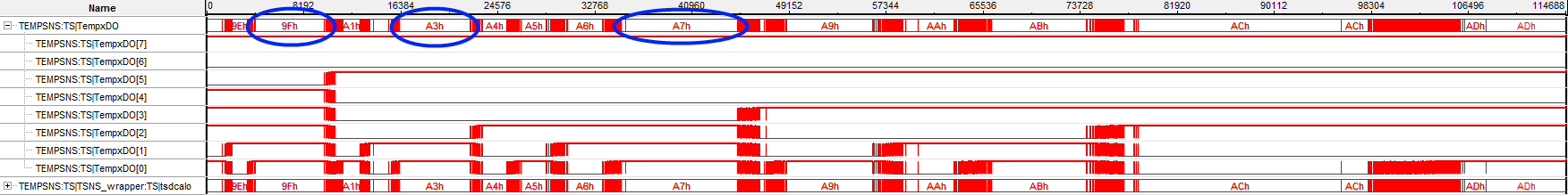

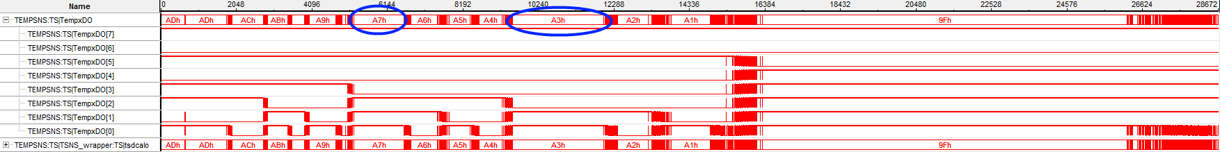

Ich habe auf meinem Arria V StarterKit den FPGA-internen
Temperatursensor in Betrieb genommen und damit rumgespielt
(Stabilisation der Temperatur von unten und von oben kommend).
Ich erwarte ein verhalten, was ähnlich einer Lade/Entladekurve ist, das
heist monoton immer länger werdende Abstände beim Signal des
ADC-Outputs.
Ich beobachte nun, dass einzelne Werte (immer die gleichen) wesentlich
länger anliegen, als erwartet, und die Monotonität verletzt wird. Nicht
zwingend relevant, aber die "verlängerten" Werte haben jeweils Bit (1:0)
= "11".
Auf die Schnelle habe ich keine Berichte gefunden über
Nichtliniearitäten beim ALTTEMP_SENSE.
Setup: Messung im Abstand 5 ms, dazwischen ce=0, clr=1 (powersave) und
halten des gemessenen Wertes. Langzeitmessung, bei der jeweils das
Resultat jeder Messung für einen Cycle dargestllt wird.
Hat jemand von Euch Erfahrung damit?

interessantes Verhalten. Die Linearität haben wir nicht betrachtet aber
bei den von uns durchgeführten Temperaturmessungen war die über die
Temperaturdiode gemessene Temperatur im Vergleich zum händisch
ermittelten Wert schon an der Toleranzgrenze aus dem Datenblatt. Dabei
bilde ich mir ein dass diese teilweise sogar etwas überschritten wurde.
Genauere Messungen haben wir allerdings nicht durchgeführt - waren aber
bei uns auch nicht relevant.
Ich würde die Temperaturdiode eher mit Vorsicht genießen und es maximal
als groben Schätzwert verwenden um beispielsweise eine zu hohe
Betriebstemperatur zu erkennen.
Falls du dennoch genauere Angaben bzw. Informationen benötigst kannst du
dich auch an den MySupport von Altera wenden. Der Support dort ist
eigentlich relativ gut, es dauert allerdings naturgemäß auch einige Zeit
bis man eine aussagekräftige Antwort erhält.
