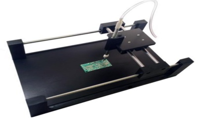

Ich will mir ein Gerüst bauen, in dessen Mitte man eine Platine
einspannen/befestigen kann. Über 2 Achsen kann man z.B. einen Bohrer
oder eine Bestückspitze frei über der Platine positionieren und dann, im
Stillstand, die Z-Achse bewegen. Es ist also nicht nötig (sondern
schädlich), dass alle 3 Achsen gleichzeitig bewegt werden. Zuerst X- und
Y-Achse, dann Z-Achse runter und wieder hoch. Dann von vorne. Beim
Bestücker muss ich natürlich noch die Luft passend steuern.
Auf die Idee bin ich durch dieses Projekt gekommen:
http://www.vbesmens.de/de/bestueckungsautomat.html
So ähnlich soll es auch werden, nur, dass ich mit z.B. 4 Schrauben den
Bestückungskopf abnehmen und anschließend den Bohrer montieren können
will.

Die Platinengröße soll maximal 20x20cm abdecken. Die abfahrbare Fläche
soll aber größer sein, damit auch die zu platzierende Bauteile Platz
finden. Daher würde ich sagen, 50x50 cm. Dann hab ich genug Luft, um die
Bauteile bereit zu stellen. Den Rest in der Mitte ist dann für die
Platine.
Die Geschwindigkeit der Achsen ist nicht soo wichtig. Es sollte nicht
ewig dauern, aber auch nicht so schnell sein, dass das ganze wackelt
oder man unnötig große Motore braucht.
Die Genauigkeit der Positionierung sollte ansich nicht schlechter als
0.1mm sein, wenn man bedenkt, dass es genug Bauteile gibt, die 0.2mm
Pinabstand haben. Also eher besser als 0.1mm.
Beim Absaugen bin ich mir noch nicht sicher. Für das ansaugen und
ablegen der Bauteile brauch ich ja einen kleinen Kompressor, vielleicht
kann ich damit ein bisschen "pusten".
Die Steuerung der Achsen usw. soll ein Microcontroller machen. Die
Daten, welches Bauteil von wo nach wo bewegt werden soll, oder welcher
Bohrdurchmesser wo gebohrt werden soll, kommt von einer PC-Software via
USB zum Controller.
Mal als Hausnummer: mein Automat (ja, gekauft, massig teuer)
positioniert auf 40 µm genau. Das reicht gerade so für 0,5 mm Pitch. 0,4
mm wird schon grenzwertig, ist aber noch machbar.
Ei gewiss doch: wenn du das Vakuum mit einer Venturidüse erzeugen
willst,
auf jeden Fall. Klein ist hierbei relativ, weil diese Methode einen
beachtlichen Druckluftverbrauch hat, aber gut beherrschbar ist.
Mein Beispiel: Kompressor mit 50 l Kessel, läüft ca. aller 10 min für 2
min;
Druck vor dem Druckminderer auf 600 kPa Betriebsdruck der Maschine
zwischen 600 und 800 kPa. Kompressorleistung 800 W elektrisch. Viel
kleiner als 25 l würde ich nicht empfehlen, da die wenigsten
Kompressoren dauerlaufgeeignet sind.
echt? Ich dachte, diese Teile ziehen sich dann noch ein bisschen zurecht
beim Reflow-löten. Je genauer, desto besser natürlich, doch ist das dann
überhaupt noch mit einem Zahnriehmen möglich? Der Vorschub bei einer
Spindel ist ja deutlich kleiner, also hätte ich gesagt, dass man damit
deutlich besser positionieren kann.

Dies hier ist die manuelle Ausführung für kleines Geld, man bekommt sie
auch
als Automat mit Riemenantrieb. Nur so als Info.
