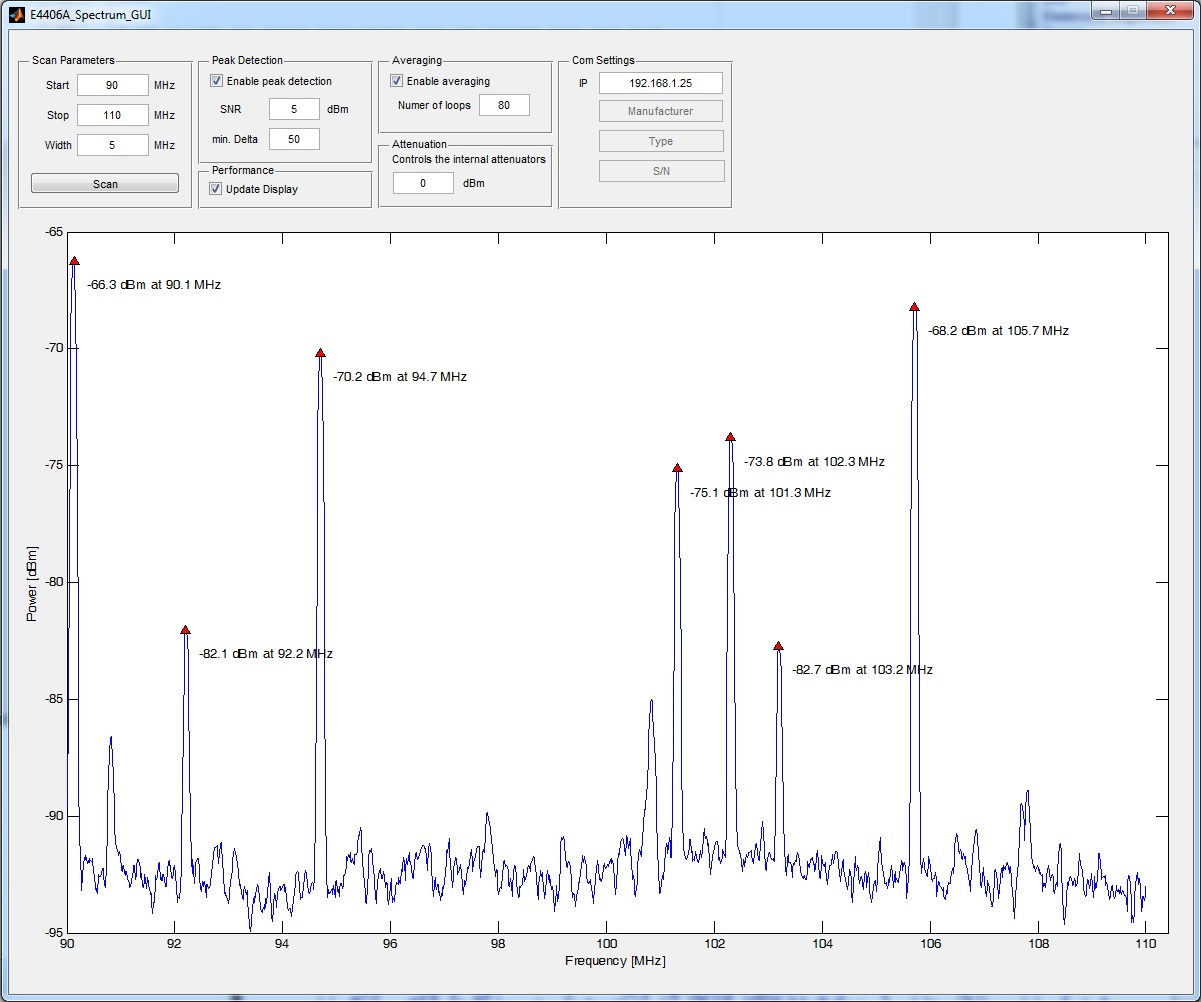

einige werden ihn wahrscheinlich kennen, den E4406A. Eigentlich wurde
das Gerät als Tester für Mobilfunksender entwickelt, ist aber nichts
anderes als ein extrem schneller und präziser Vektor Spektrumanalysator
bis 4 GHz. Der Nachteil ist die geringe maximale Frequenzweite, die das
Gerät auf einmal anzeigen kann. Diese geht von 1Hz bis 10MHz. Mann kann
also nicht einen schnellen überblick über alle Frequenzen bekommen.
Diesen Nachteil habe ich nun mit einem kleinen Programm ausgemerzt. Es
arbeitet über das TCP/IP Protokoll, somit wird kein GPIB Adapter
benötigt.
Einstellungen:
- Frequenzbereich wählbar zw. 7MHz und 4 GHz
- Scan-Schrittweite wählbar zw. 1Hz und 10MHz
- Einstellen der Abschwächung
- Automatische Mittellung (1-10.000)
- Automatisches Suchen und Markieren von Spitzen
Falls jemand Interesse hat kann er mir eine PN schreiben, ich werde dann
versuchen einen Installer zu erzeugen.
