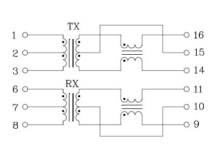

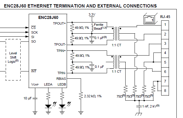

Der Betreff sagt ja eigentlich schon alles. Ich möchte mir selber ein
kleines ATMega Board mit dem ENC bauen. Als Ethernet Transformer hab ich
hier nun einen TS6121 rumliegen. Meine Frage ist nun, passt der zum
ENC28J60? Beide haben in den Datenblättern CT 1:1 angegeben. Wenn ja,
stelle ich mir die Frage: Welche Anschlüsse des TS6121 sind für die
RJ45- und welche für die ENC Seite?
Anbei die (hoffentlich ausreichenden) Auszüge aus den beiden
Datenblättern. Ich hätte folgende Belegung vom ENC zum TS6121 geplant:
ENC/TP-OUT+ --> TS6121/Pin 16
ENC/TP-OUT- --> TS6121/Pin 14
ENC/TP-IN+ --> TS6121/Pin 11
ENC/TP-IN- --> TS6121/Pin 9
Aber um ehrlich zu sein, das ist auch ein wenig geraten. Über eure Hilfe
wäre ich dankbar!
vG Alram
