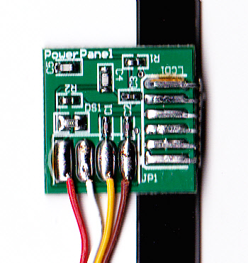

ich hab mich vor kurzem auf das lcd power panel des eagle tree eloggers
draufgesetzt, was der nicht so gut vertragen hat ist nun an 3/4 des
displays schwarz angelaufen.
die kleine platine dahinter schaut sehr einfach aus ich kann nur 6
anschlüsse, die zum display führen erkennen.
ist's möglich das display zu bestimmen und dann auszutauschen, evtl
sogar gegen ein eher quadratisches anstatt recheckig?

OP #3651363
hi
ich hab jetzt nach einigen recherchen ausfindig gemacht, das zumindest
optisch und nach abmessungen diese
http://docs-europe.electrocomponents.com/webdocs/103d/0900766b8103dafb.pdf
das haarscharf gleiche lcd display ist, das im powerpanel verbaut ist.
und dieses
http://www.farnell.com/datasheets/1485486.pdf
ist sehr billig bei farnell zu bekommen und hat laut anschlussplan die
gleichen anschlüsse trotz 8 pins anstatt 6 da gibts halt noch
zwei-voltage booster ?? kondensatoren anschlüsse
ich bin relativ zuversichtlich, das dieses billiger display
funktionieren würde.
zetzt ist es halt auch noch so, das an dem originalen eagle-tree power
panel eine kleine platine hinten drauf ist, die sehr simpel aussieht.
ich hab mal scans der platine angehängt.
glaubt ihr ich könnte das "neue" lcd display auch ohne diese platine
direkt betreiben?
