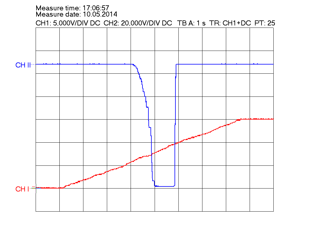

Die Schaltung funktioniert an sich sehr gut, allerdings hat sie eine
Macke:
Wenn Ue langsam ansteigt, dann bleibt die Spannung bei etwa 1V "hängen".
Das Problem an dem LM393 ist, dass der Ausgang unabhängig von den
Eingängen im Bereich von etwa 750-1000mV Eingangsspannung nach Gnd
zieht. Dies sorgt dafür, dass der PNP-Transistor die Eingangsspannung
begrenzt und die gesamte Schaltung somit in diesem Zustand verbleibt.

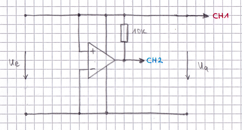

Im Anhang ist die gesamte Schaltung, die Schaltung, mit der das
Verhalten des Ausganges während des Anlegens einer Spannung gemessen
wurde und das dazugehörige Oszillogramm.
Für CH1 gilt 500mV/DIV, für CH2 2V/DIV.
Der Pullup-Widerstand in der zweiten Schaltung wurde an eine andere
konstante Spannung angeschlossen und nicht etwaq so, wie in der
Schaltung im Anhang eingezeichnet.
