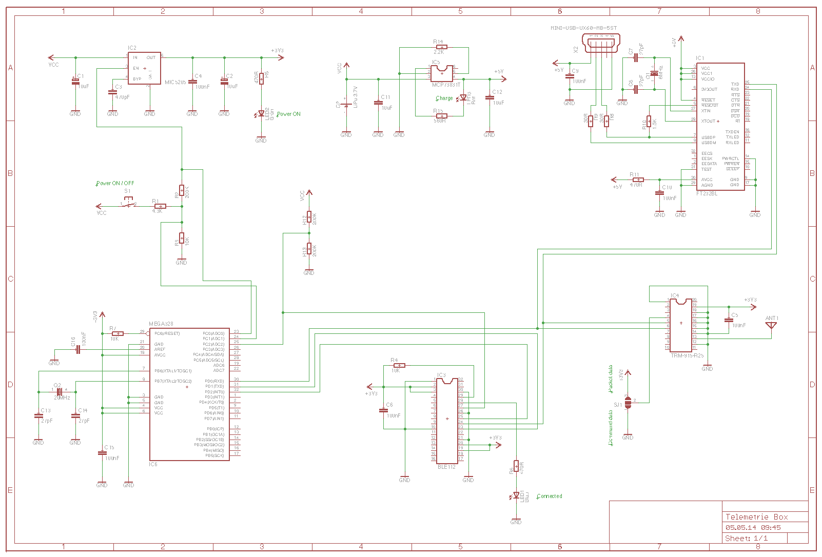

Hallo Zusammen
Ich habe serielle Daten die mit einem 915Mhz Transmitter(TRM-915)
übertragen werden. Die Daten nach dem Transmitter werden dann mit
Bluetooth an eine Smartphone App oder per USB an ein Desktopcomputer
weiter geleitet. Soweit alles gut.
Nun habe ich Probleme mit der Reichweite des 915Mhz Transmitters. Beim
Prototyp ist der Transmitter ca. 20cm vom Rest entfernt gewesen, da hat
alles sehr gut funktioniert mit guter Reichweite. Jetzt wo alles schön
kompakt ist fangen die Probleme an. Der Transmitter ist mit einem
Abschirmblech abgeschirmt, ist aber auch nicht besser.
Ich habe den Schaltplan angehängt, vielleicht sieht jemand etwas, dass
man entstören, oder besser machen kann.

Hallo Michael,
wenn ich Dich richtig verstehe dann hast Du ein Reichweitenproblem
deines Transmitters. Das hat aber primär mal Nichts mit EMV zu tun. Wie
kommst Du daher auf die Aussage dass Du ein EMV Problem hast? Wie äußert
sich das? Störungen im Netz? ESD-Empfindlichkeit?
Wenn's denn dann aber "nur" dir Reichweite ist können verchiedene
Probleme damit zusammenhängen. Sendeleistung, Antennenperformace
(Transmitter geschirmt?),... Aber auch hier: wie äußert sich das?

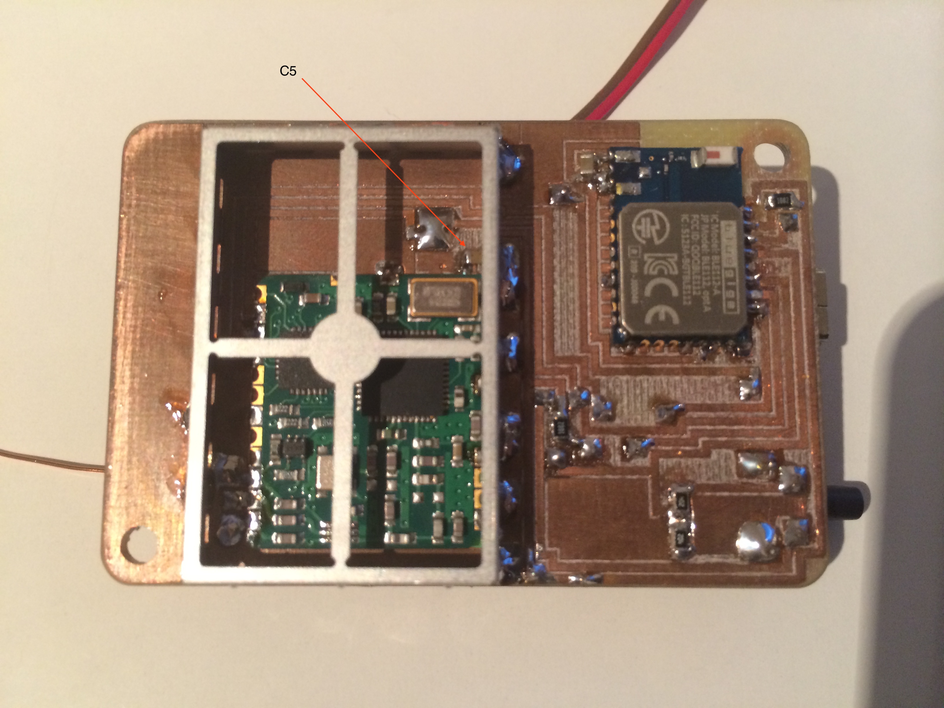

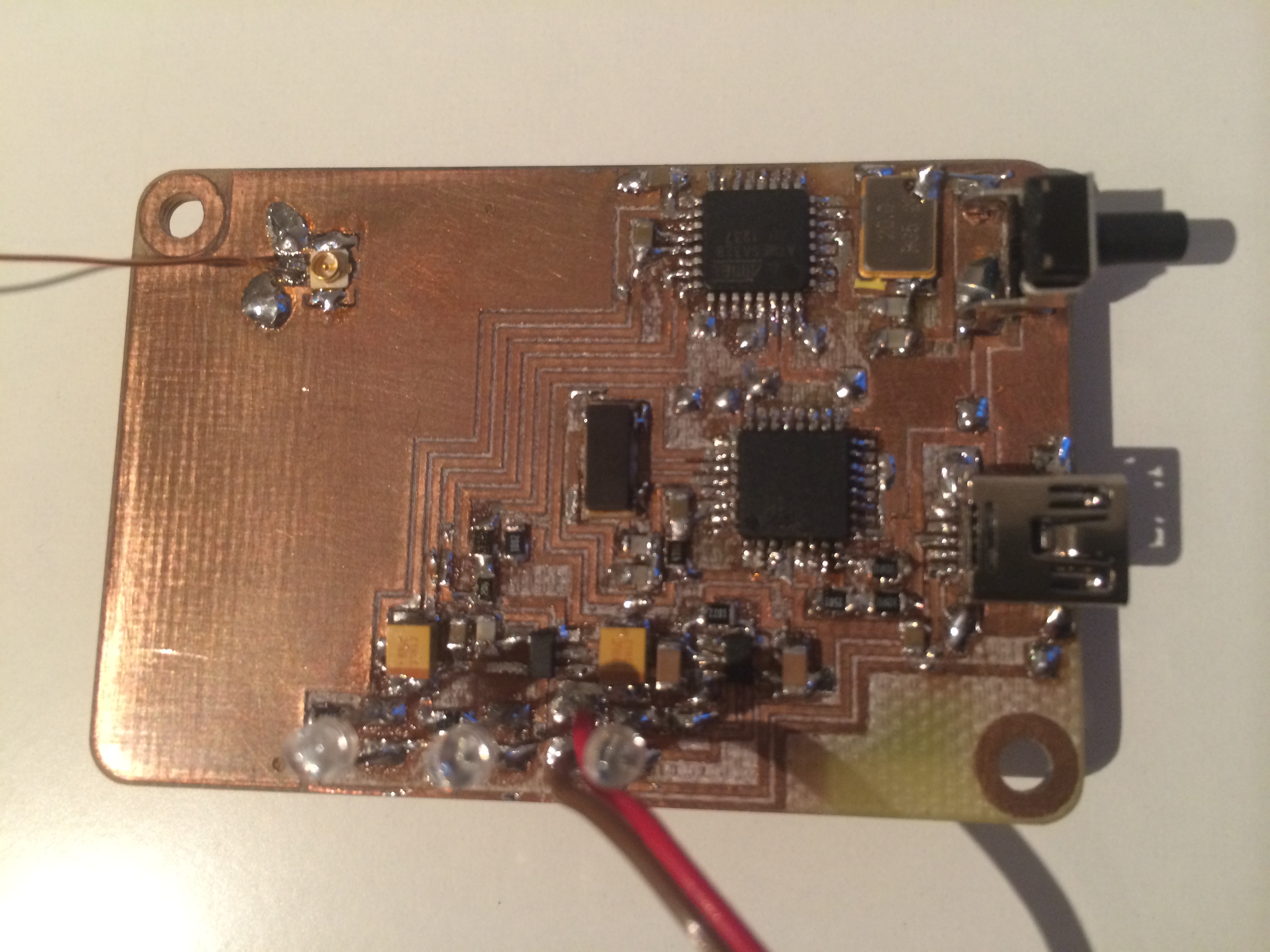

Poste mal dein Layout und eine Information, was für eine Antenne du
genommen hast.
Das Datenblatt des TRM-915 empfiehlt übrigens eine andere Entkoppelung
von VCC (siehe Anhang).

a) Und wie lang ist der Draht genau?
b) du hast doch so nen schicken Connector drauf. Mach doch mal eine
richtige Antenne dran, die auf 915 MHz optimiert ist.
