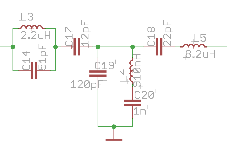

Hi zusammen,
ich habe die Struktur im Anhang vor mir in Eagle.
Sehe ich das richtig, dass das ein Bandpass in T-Struktur ist?
Woher aber kommt auf der linken Seite die parallel Verschaltung des C14
und des L3?
Auch die Position von C20 ist mir bisher noch nicht untergekommen?
Hat jemand evtl. einen Link bzw. Tool, wie man für so einen Filter die
benötigten Bauteilwerte berechnet?
Aufgrund der restlichen Schaltung und des Einsatzzweckes handelt es sich
wohl um eine 13.0 Mhz Filterstruktur.
VIelen Dank für eure Hilfe!

Die Schaltung ergibt wenig Sinn. Es sind Bandpässe und Bandsperren
dabei...

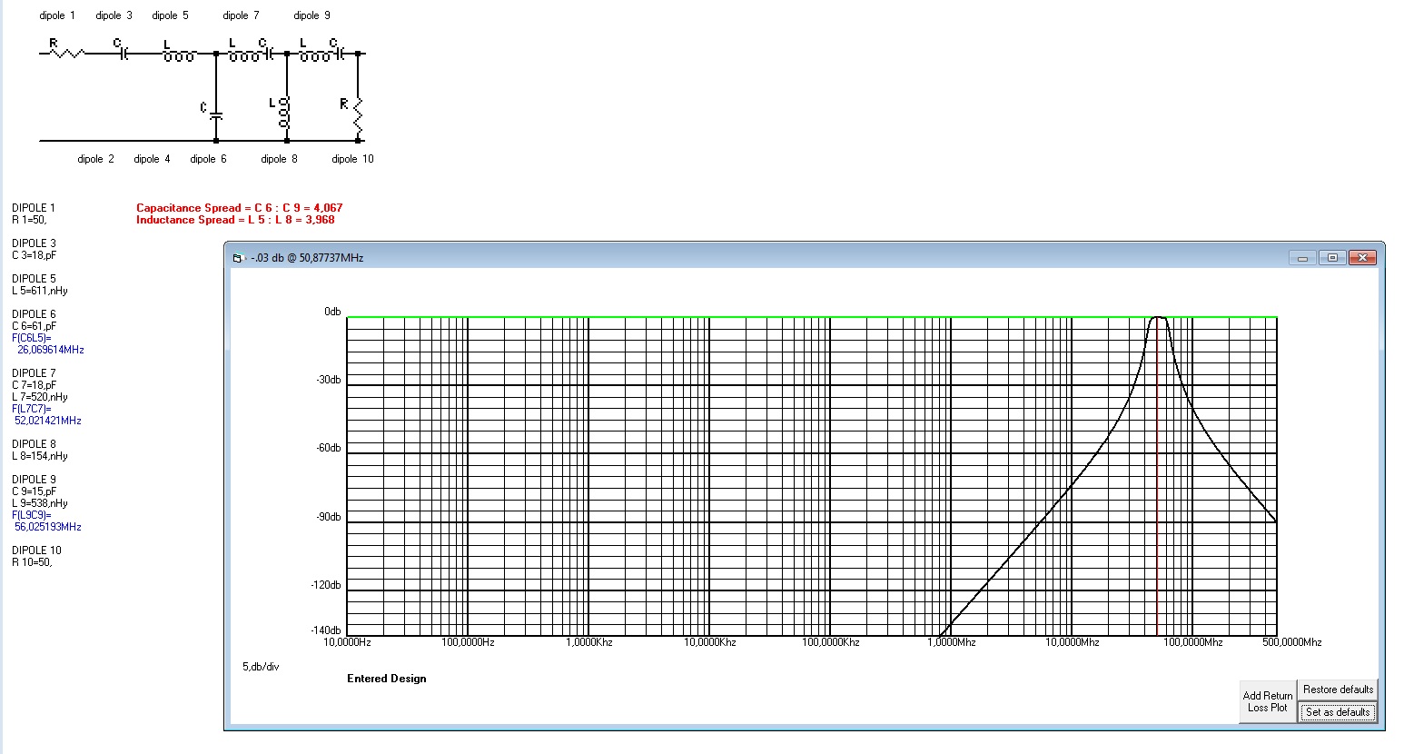

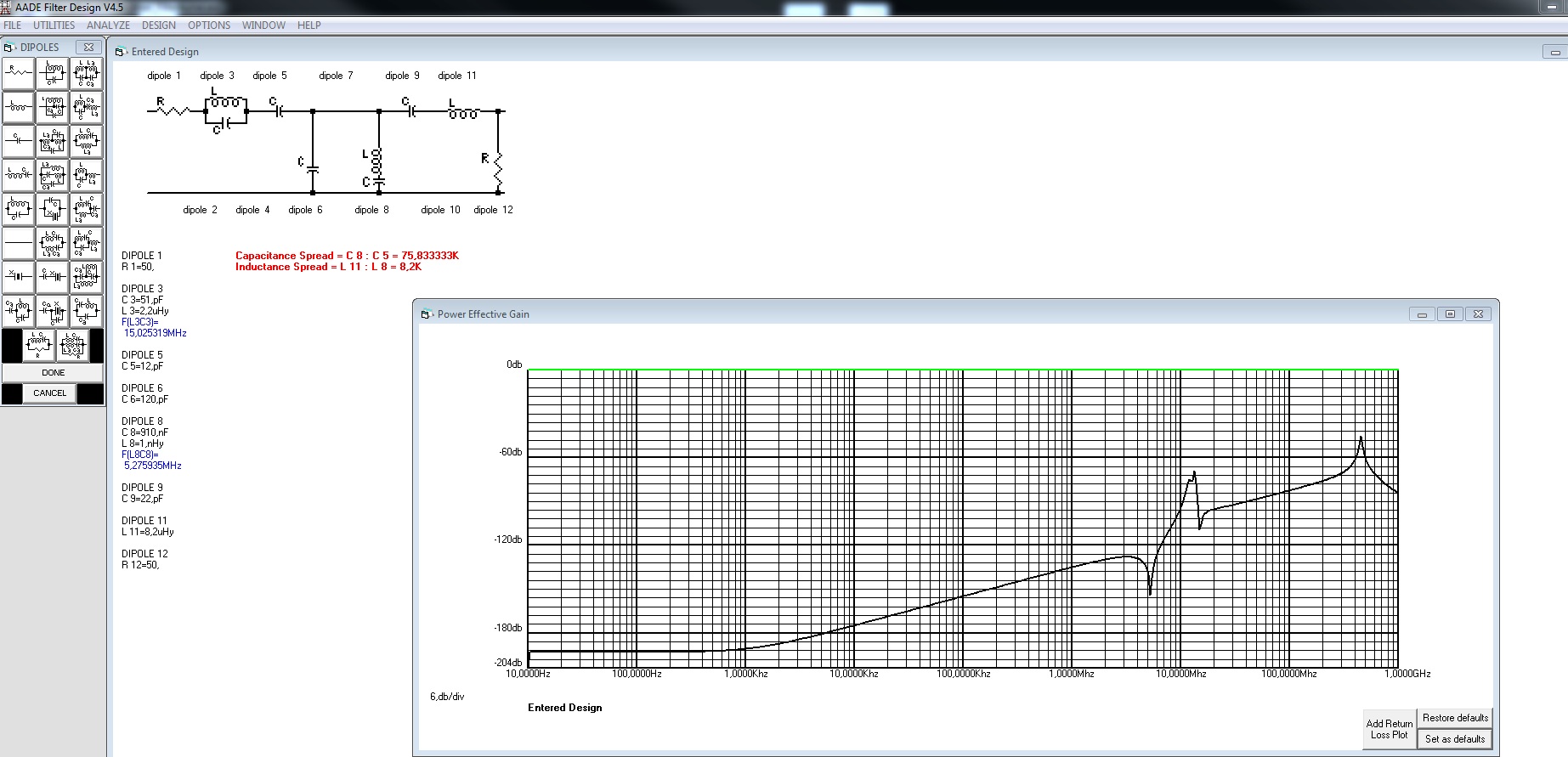

Ich nutze AADE Filter Design. Schau Dir mal den Screenshot an!
Ist Freeware... Damit kannst Du spielen!
Viel Erfolg!

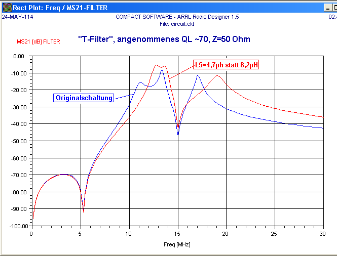

keine Ahnung wer dieses Filter ausgedacht hat, aber das ist schon eine
skurrile Schaltung.  Anbei die Simulationen bei einer angenommenen
Spulengüte QL=70. Wenn das wirklich ein Bandpass für ca. 13MHz sein
soll, liegt L5 mit 8,2µH ziemlich daneben. Die rote Kurve entsteht bei
L5=4,7µH. Was die beiden Notches bei 5,3MHz und 15MHz bewirken sollen,
weiß ich nicht.
@DL5SE: im ersten AADE-Diagramm ist Dipole 8 falsch eingegeben
(910nF/1nH).
Horst
Gast #3666568
Hatte ich vergessen...
>>Dennoch ist mir nicht ganz klar, wieso jetzt L3 und C14 parallel
>>geschalten sind.
L3/C14 als Parallelkreis erzeugt den Notch bei 15MHz ("Sperrkreis")
>>Auch C20 hätte ich jetzt so nicht eingebaut =)
L4/C20 als Serienkreis erzeugt den 5,3MHz-Notch ("Saugkreis").
Wozu soll denn das dienen? Wenn's nur ein Bandpass für 13,56MHz sein
soll, geht das doch viel einfacher. Ein bisschen mehr Info wäre schon
hilfreich.
