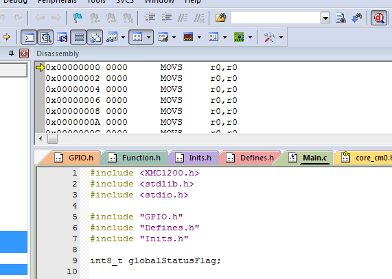

ich möchte für meinen infineon XMC1200 von Dave3 nach (Keil) µVision4
umsteigen. Das Hardware debuggen funktioniert hierbei einwandfrei.
Allerdings habe ich hier das Problem das nach Umschalten auf "Simulator"
in "Options for Target" der Debug-Simulator zwar anläuft, sich aber
nicht
steppen läßt.

#3654426
Der Service von Keil hat keine Ahnung vom "eigenem" Produkt.
Da sind offensichtlich keine Programmiere mehr (jedenfalls keine guten).
Der Simulator geht natürlich noch.
Bei Keil wird nur was die Settings angeht geschlampt.
Da fehlt offensichtlich der Parameter "-REMAP" (s. Bild)
Genauso wie nie die startup_blabla.c mit ins Projektverzeichnis
übernommen wird. ^^
