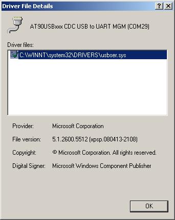

Ich versuche, bisher ohne Erfolg, den ATMega32U4 unter Win 7 zum laufen
zu bekommen...
Ich verwende ihn auch im CDC Modus (VCom Port). Wenn ich den µC im
Bootloader starte (der von haus aus drauf ist [DFU]) und im
Gerätemanager "Treiber Aktualisieren" klicke und die inf Datei vom Flip
Ordner nehmen, klappt es auch alles.
Sobald ich aber meine Application starte, erscheint im Gerätemanager
"unknown device".
Unter Win XP hat das alles wunderbar funktioniert (siehe Bild), hat von
euch einer eine Idee?
Danke und Greez
