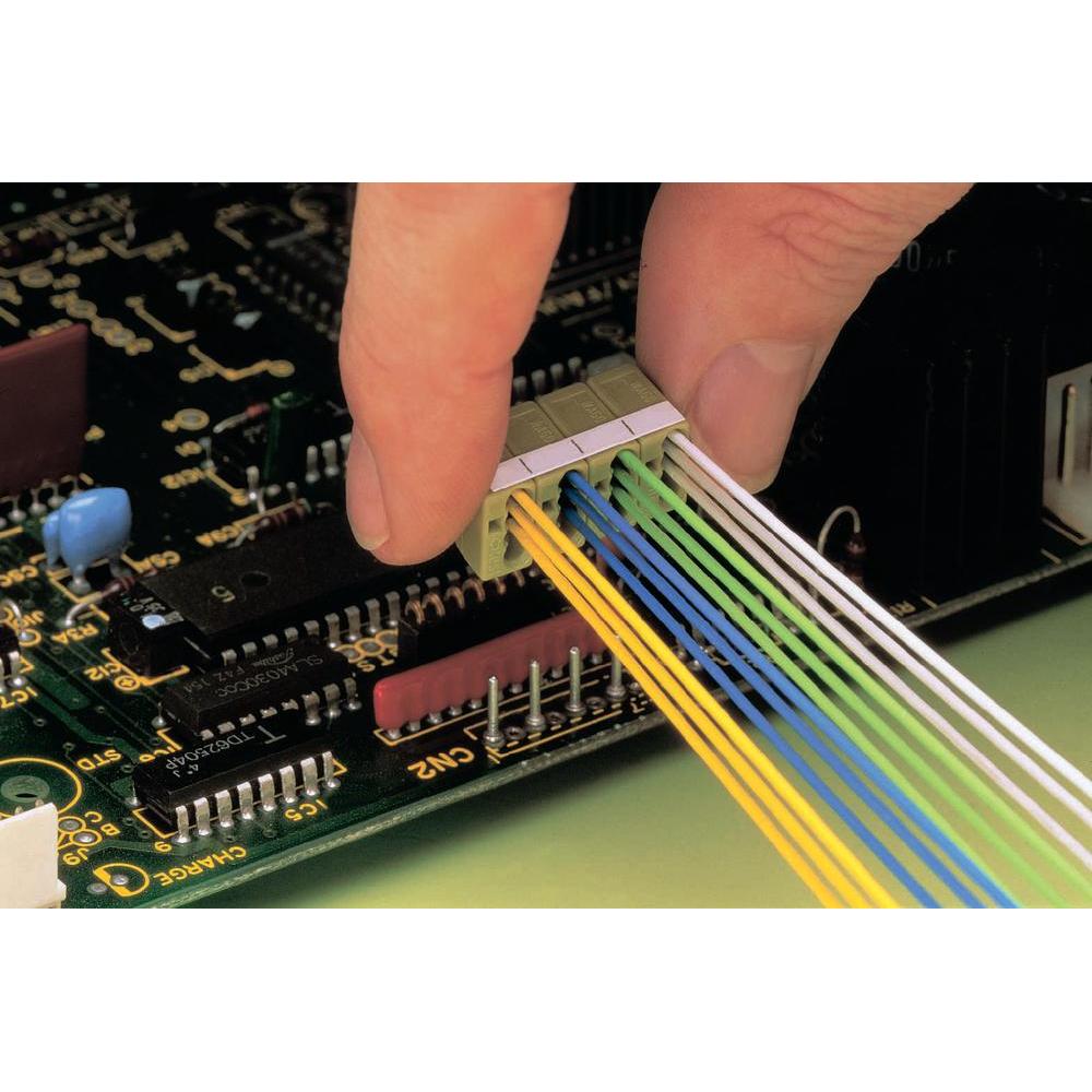

An die Frage muss ich mich mal anhängen.
Ich muss für den Busanschluss meiner Geräte je zwei Lötnägel verwenden,
auf die dann Wago 243-212 gesteckt werden. Wegen der auftretenden Kräfte
vommt nur THT in Frage, SMD würde mit einiger Sicherheit abreißen. Ein
(leider schlechtes Bild) anbei, die fraglichen Nägel sind im
Vordergrund.
Bei den handgelöteten Mustern habe ich mir bei der Ausrichtung beholfen,
indem ich erst die zwei Lötnägel in eine Klemme gesteckt, sie eingelötet
und dann die Klemme wieder abgezogen habe. Aber das ist kein
Serienprozess.
Wie macht man so was in der Serie, damit die nachher nicht schief und
krumm auf der LP hängen? Eine Lehre verwenden?

Danke, du hast mich verstanden. THR wäre ggf. eine Lösung. Wellenlöten
will ich vermeiden, wenn es irgendwie geht, die LP ist zweiseitig SMD
und ziemlich voll.
Handlöten wäre schon ok, das Hauptproblem ist das Fixieren der Stifte in
der LP. Lotpaste könnte das ggf. hinreichend gut festhalten.
MAx
>der LP.
Je nach Stift werden die sowieso leicht eingepresst.
Falls solche Stifte arg beweglich sind, dann baut man sich als
Hersteller üblicherweise ein "Werkzeug", welches die Stifte so
einklemmt, dass selbige nicht verrutschen bzw. durch die Welle und die
Zugkräfte des Zinns nach oben gedrückt werden.
Der LP-Bestücker baut sich dazu, wie schon beschrieben, ein Werkzeug, in
das alle Lötstifte eingelegt werden.
Eigentlich ist die Sache gar nicht so kompliziert. Gerade bei den von
dir gezeigten Stiften sehe ich das völlig unproblematisch. Ein
Kunststoffstück, Dicke max. 5mm wird erst mit kleinem Durchmesser für
den Stift gebohrt, diese Bohrungen anschliessend für den Sockel des
Stiftes in passender Tiefe aufgebohrt.
Zum Löten werden nur die Stifte in das Werkzeug eingesetzt, aufpressen,
fertig. Bei Schwalllötung muss man das Werkzeug irgendwie fixieren, bei
Handlötung nicht einmal das.
In der Serie und bei Prototypen haben wir früher Stifte zum Einpressen
genommen. Die haben auf der Lötseite einen Vierkant, der sicher in der
Durchkontaktierung hält. Einsetzwerkzeuge gibts zu kaufen, oder in einen
vorn flach geschliffenen automatischen Körner ein 1,1mm bzw. 1,4mm Loch
bohren. Damit lässen sich die Stifte schnell einsetzen. Man braucht nur
eine passend gebohrte Unterlage, in der die Stifte nit festklemmen.
Für die Lötung reicht auch wenig Zinn, da die Durchkontaktierung schon
annähernd ausgefüllt ist.
Wenn man das Loch in der Leiterplatte minimal (0,1-0,2mm) kleiner macht,
kann man Stifte, die unten Vierkant haben, gut einpressen, die klemmen
dann mit den Kanten in der Durchkontaktierung drin, da das nur an den
vier Kanten passiert ist das noch halbwegs unkritisch für die Platine.
und Durchhkontaktierung. Nachteilig ist, dass man da schon gewisse
Sicherheitsabstände zu feinen Leiterbahnen und etwas vergrößerte
Restringe vorsehen sollte, wenn man das so macht.
