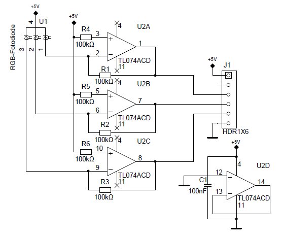

#3654315
Auswertung des RGB Sensors: RGB.png
Als OPV konnte man den MCP6L94 verwenden.
Der im Schaltplan verwendete geht nicht, weil er nicht R2R ist.
An die Ausgänge kommen dann je ein PWM-Modulator: PWM.jpg
Über R1, R2, R3 (PGB.png) wird die Empfindlichkeit eingestellt, je
größer die Widerstände, desto größer die Verstärkung.
An den PWM Ausgang kommt dann noch ein Mosfet oder Transistor.
