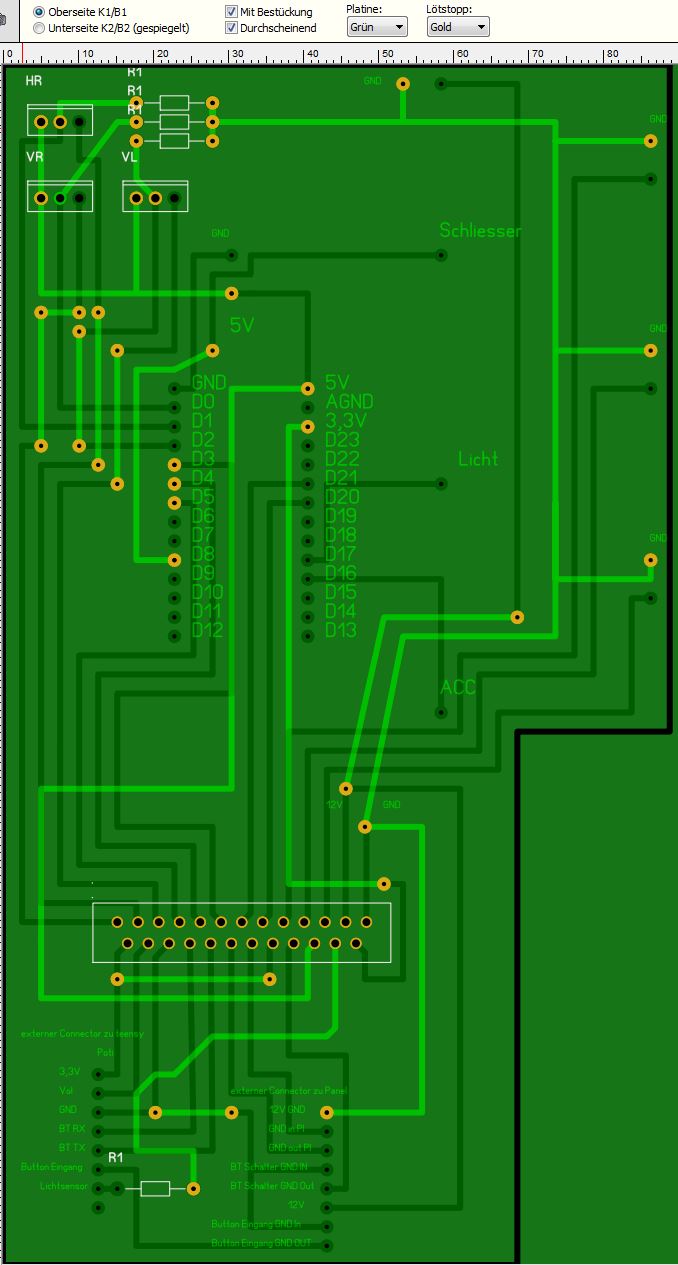

Ich möchte zum ersten mal eine entworfene Platine professionell
herstellen lassen und habe dafür Sprint Layout 6 benutzt, weil mir das
empfohlen wurde.
Wie im Anhang zu sehen ist die Platine. Jetzt wurde mir nur gesagt, das
Teilweise auf der Oberseite die Lötpads fehlen. Ich habe normalerweise
nur Lötaugen verwendet und wo ich auf die andere schicht musste mit
durch Kontaktierung. Was habe ich da falsch gemacht? Hängt das vllt. mit
dem Lötstopp auf den Pads zusammen? Wie ist das zu verwenden.
Dankeschön für eure Hilfe.
Mfg
Lars
hallo
ich denke die fehlen nicht
die werden nur noicht in gelb angezeigt
weil du bei der ansichtoption eine durchsicht durch die platine hast
verwende auch sl6 un wenn du ein lötauge setzt ist da eins
die hellgrüne bahn ist die kupferlage oben
die dunkelgrüne unten da siehst du dann auch keine gelben lötaugen um
das optisch besser zu trennen
Einfach mal spiegeln und dann eben die Fotoansicht. Da gibt es auch
Optionen...also mal probieren. Wenn du nur auf der Unterseite Lötaugen
hast ,dann werden oben auch keine in Gold gezeigt. Weil die in Gold sind
eben nur die vom Toplayer.
Das passt optisch schon so wenn du nur einzelne Lötaugen als Dukos
gemacht hast.
Allerdings musst du beim Export der Bohrdaten dann gut aufpassen dass
oben nicht beide Haken gesetzt sind :)
ich habe mir das Layout mal ein bisschen angeschaut.
Dabei ist mir aufgefallen, dass die Bohrlöcher (Vias) der
Spannungsregler sowie auch der anderen Bauteile etwas zu klein
ausgefallen sind. Da sie Augenscheinlich aus der Standardliste
eingesetzt worden sind.
Des weiteren sollte überlegt werden, ob die lange GND-Leitung entfernt
wird und komplett über das Board geleitet wird.
Im Anhang ist das Layout im Sprint-Layout_60 Format nebst Viewer falls
das Programm nicht auf dem Rechner ist.
Viel Spaß beim Routen.
Fidi
