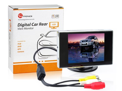

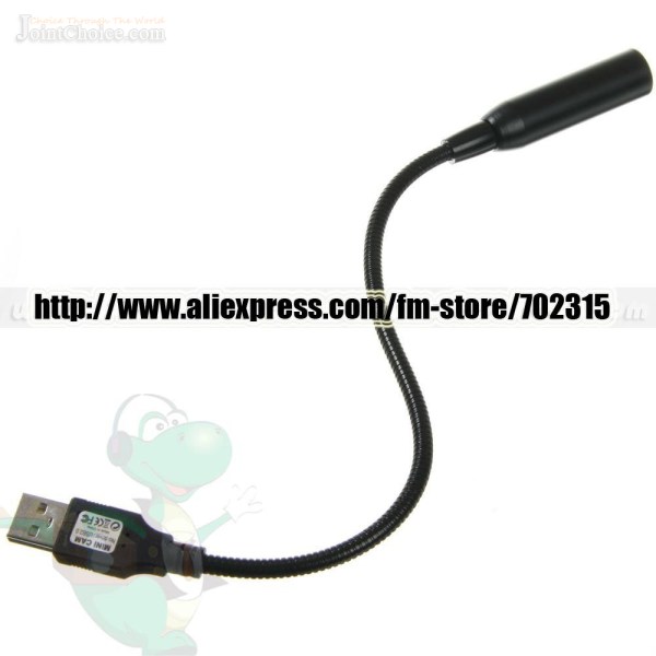

Hallo ich bin absolut neu hier und hoffe, dass ich die richtige
Kategorie getroffen habe!
Ich möchte gerne die USB Kamera mit dem 3,5 Zoll Monitor so verbinden,
dass natürlich das Bild, der Kamera auf den Monitor übertragen wird.
Ich wollte hier nur einmal fragen wie schwer die Umsetzung wäre oder
überhaupt möglich...
Das größte Problem ist doch glaube ich, dass die Kamera eine Software
hat, die dann umgeschrieben werden müsste....oder angepasst... Wenn das
jemand bestätigen kann, hätte sich das sowieso erledigt.
Grüße
#3654698
PC mit Grafikkarte mit FBAS-Ausgang kaufen, Windows installieren,
USB-Cam einstecken.
Gehen tuts, ist aber sicher teurer und fummeliger als du denkst... Es
gibt auch kleine Kameras mit FBAS-Ausgang, die kann man direkt
anschliessen, zB. Pollin 580303.
