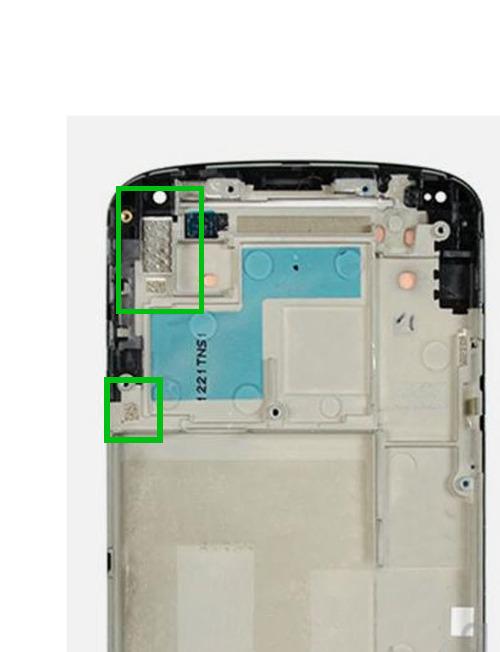

Weiß wer was das für Pads sind?
OP #3655452
Ich habe für mein Handy ein neuen Rahmen gekauft, leider war er nicht so
wie auf dem Bild.
Daher diese grün markierten "Sticker" / Pads fehlen.
Ich bin mir nicht sicher ob die jetzt nur zum Abstandhalten / kleben da
sind.
Bez. zum kühlen (Wärmeleitpads) oder doch irgendwie Strom leiten
müssen...
Hat da irgendjemand eine Idee?
Danke :)
MfG
#3655642
beim Galaxy S Mittelgehäuse (aus Plastik) sind solche Pads eingelassen
um die eine Hälfte der Taster (Ein, Laut/Leise) zu kontaktieren (ohne
dass man eine dazu gehörende Leiterbahn sehen würde). Die andere Hälfte
des Tasters sitzt dann auf dem Board.
Schöne Grüße,
Martin
