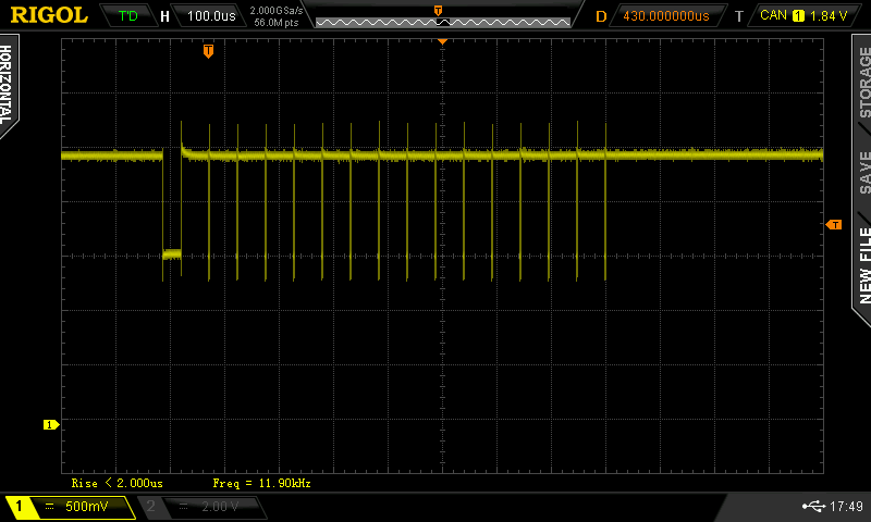

ich wollte gerade an einem ATMega64M1 die CAN-Schnittstelle teste.
Jedoch ohne Erfolg. Hierzu verwende ich das Programmbeispiel von hier:
Beitrag "CAN beim ATMega16M1 anders als bei 90CANxx?"
Dabei bekomme ich das im Bild gezeigte Resultat. Das Programm läuft aber
sauber auf einem AT90CAN128.
Als Transreceiver wird der MCP2551 verwendet. RS (PIN8) ist über 10 kOhm
an GND angeschlossen.
Hat jemand einenn Tip zur Fehlersuche?
