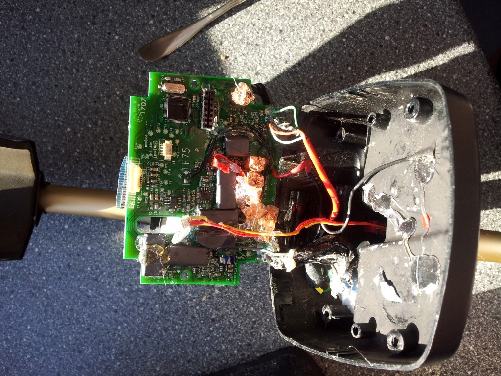

ich habe einen Metalldetektor, bei dem der Vorbesitzer anscheinend zur
Abschirmung von Störungen einige zerbrochene Ferritkerne auf die IC´s
geklebt hat. Kann sowas wirklich helfen oder kann ich diese entfernen?
MfG
Christoph
Ok ich stelle die Frage anders. Die Ferritkerne waren mit HEißkleber
draufgepappt. Hab diese vorsichtig entfernt und dann die Schaltung mit
Isolierspray eingesprüht, damit diese Wasserresistent wird. Schaltung
funktioniert auch noch. Frage ist nur, ob ich diese nun wieder drauf
kleben soll oder nicht. HAb von EMV keine Ahnung.
Normalerweise wird doch eine Störung in einer Schaltung auch von den
Leiterbahnen "induziert" weil diese als "Antenne" wirken oder? DAher
frage ich mich ob es auf den IC Sinn macht nach dem Motto wenn es auch
nicht hilft, schaden tut es auch nicht?!
Entschuldigung für diese laienhafte Erklärung.
Kommt auf den Frequenzbereich an. Im GHz-Bereich werden Ferritstreifen
(Plastik mit Ferritpulver) in der Nähe von Verstärkern (Transis, etc.)
etc. plaziert, um die Schwingneigung zu verringern. Da dämpft das Zeug
einfach nur. Das Ding sieht aber nicht nach GHz aus. Vermutlich gehts da
nur um eine esoterische Bündelung ;)
