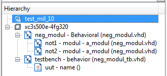

ich bin absoluter Neuling in Sachen VHDL und versuche mich langsam in
die Sache einzuarbeiten. Dabei habe ich folgendes Problem:

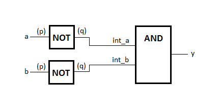

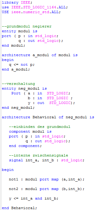

Bei einer Strukturbeschreibung (s. schaltung.png) bekomme ich keine
Testbench eingebunden. Der Code (s. code.png) ist soweit in Ordnung,
zumindestens bekomme ich keine Fehler im Programm (Xilinx Project
Navigator 14.7) angezeigt. Sobald ich eine Testbench einbinden will

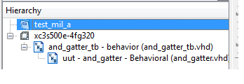

funktioniert das nicht richtig (s. tb_fail.png). Bei einem Beispiel,
dass ich vorher ausprobiert habe (keine Strukturbeschreibung, simples
AND-Gatter), hat es einwandfrei funktioniert (s. tb_norm.png).
Dabei gehe ich wie folgt vor: Rechtsklick auf das Projekt -> Select
Source Type -> VHDL Test Bench -> File Name "and_gatter_tb" -> Add to
Project -> Next -> Associate Source (Auswahl des Topmoduls "and_gatter")
-> Next -> Finish

#3658018
Wird daran liegen, dass Du in einer Datei 2 entities neg_modul und
a_modul hast und ISE nicht erkennt, für welche entity es die Testbench
erstellen soll.
Gib beide in getrennte Files, dann funktionierts vielleicht.
Regel -> 1 entity pro Datei
