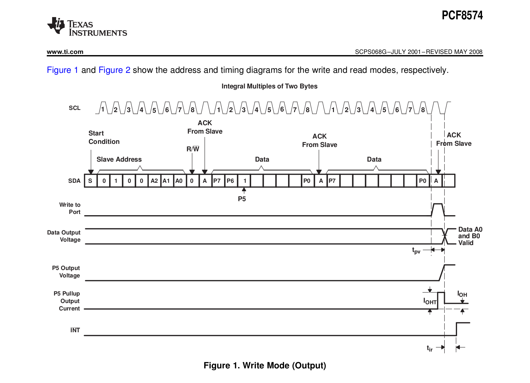

bei der Verwendung eines PCF8574 bin ich auf einen Unterschied zwischen
den Datenblättern von NXP und TI gestoßen, den ich nicht verstehe:
Beim Schreiben wird im Datenblatt von NXP beschrieben, dass sich der
Ausgangszustand der Pins ("Write to Port") ändert, sobald das
Acknowledge nach dem Datenbyte erfolgte. Das Schreiben weiterer
Datenbytes kann unmittelbar darauf folgen, "Write to Port" geschieht
beim jeweiligen Acknowledge.
Bei TI wird in Figure 1 dargestellt dass "Write to Port" erst nach dem
zweiten Datenbyte-Acknowledge erfolgt. Wieso hier erst nach dem zweiten?
Weiter heißt es bei TI:
"The data byte is followed by an acknowledge sent from this device. If
other data bytes are sent from the master, following the acknowledge,
they are ignored by this device."
Das würde bedeuten dass man zum mehrfachen Schreiben der Ausgänge erst
jedes Mal wieder dass Adressbyte schicken muss.
Unterscheiden sich die ICs zwischen TI und NXP wirklich so gravierend?
Ist das nur ein Fehler im Datenblatt (von TI?) ?
