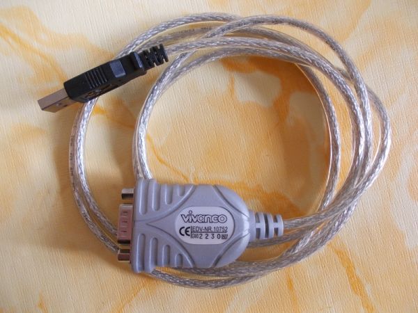

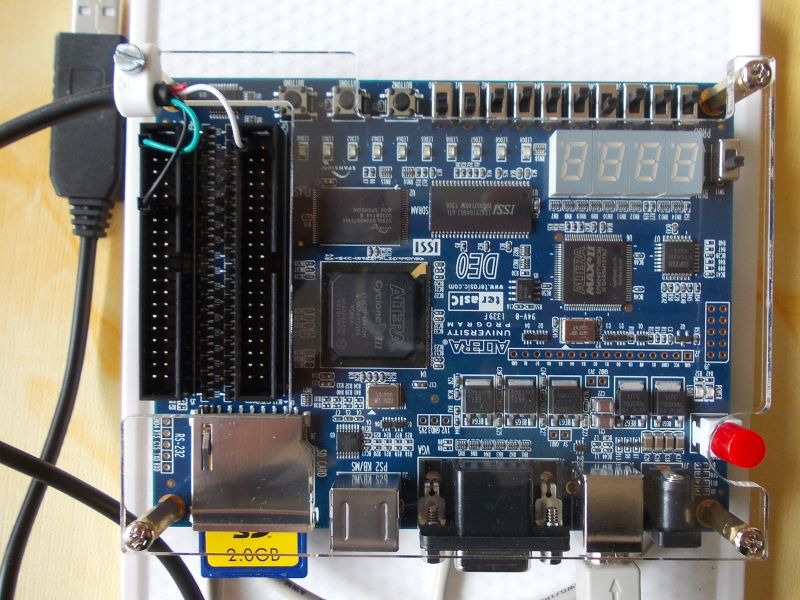

Mein DE0 läuft jetzt seriell mit einem USB-Dongle mit 115200Baud zum PC.
Ich wollte erst an der Seite die Pins anlöten für eine vorhandene
serielle Schnittstelle. Das habe ich dann gelassen (neues Board) und
gehe jetzt über dieses GPIO. Der Dongle laufen mit 3,3 Volt und wird nur
gesteckt.

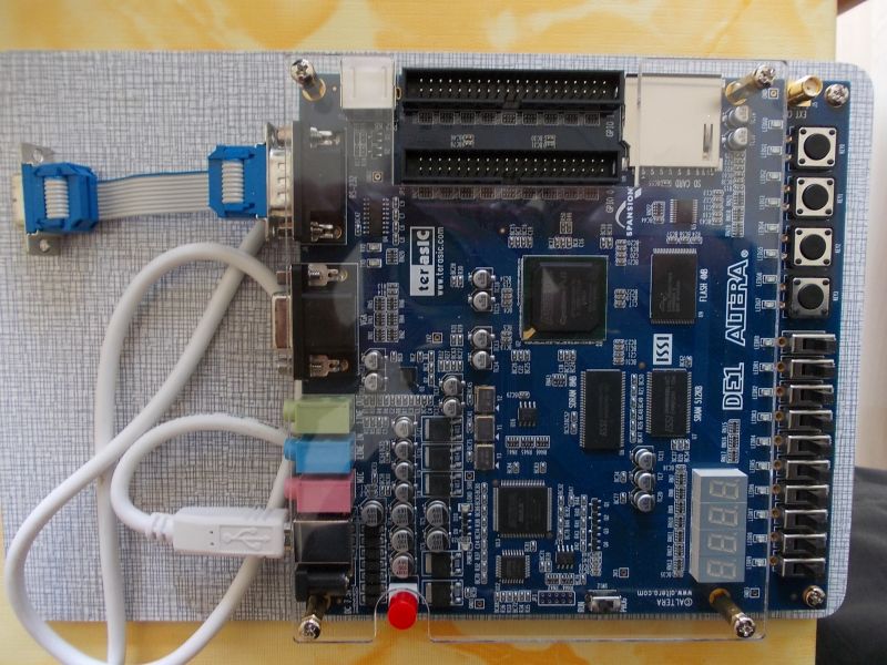

Bei dem Board auf dem karierten Küchenbrettchen (DE1) brauchst du aber
noch einen Pegelwandler wenn du auf USB gehen willst oder eine echte
RS232 Schnittstelle am Rechner.
Ich empfehle für reine (TTL/CMOS) UARTs den CP2102, der ist total
günstig und kann noch die 921600 Baud.
