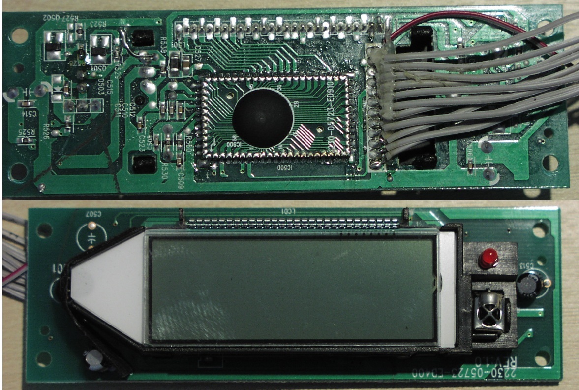

Ich habe von jemandem aus unserer Funker-Judendgruppe dieses LCD-Display
bekommen.
Er fragete ob man es mittels Mikrocontroller ansteuern kann.
Ich würde es nun gerne ansteuern und dann die nächten male mal
vorführen.
Problem ist jedoch dass ich keine Infos dazu finde.
Auf der Vorserseite der Platine steht:
2230-05723-ED400
Rev: 1.0
Auf der Controllerplatine (Auf Rücksteie aufgelötet.) auf der Rückseite:
230-05723-ED910
Es hat 12 Leitungen, ist beleuchtet, und hat eine LED (Rot), sowie eine
IR Sender/Empfänger-Diode (3Polig).
Das Display ist über 28Pins mit dem Controller verdunden.
Grüße
Matze
Gast #3660041
gibt es das spendergerät noch? dann könntest du eventuell über einen
Loginanalyser herausfnden welche signale wo nötig sind und diese
nachbilden.
Ansonsten würde ich sagen schmeiss weg. Es scheint mir ein
kundenspezifisches teil für genau diese anwendung zu sein.
Oder du lötest noch das Display von der Platine und versuchst dieses
ohne die elektronik anzusteuern. Enorm viel aufwand für wenig nutzen.
Gast #3661266
Zum direkten Ansteuern gibt es wahrlich einfachere LCDs. Dieses hat 8
Backplanes (erkennbar an den schwarzen Punkten von den
"Durchkontaktierungen" nahe der Anschlüsse) und 20 Segmentanschlüsse.
