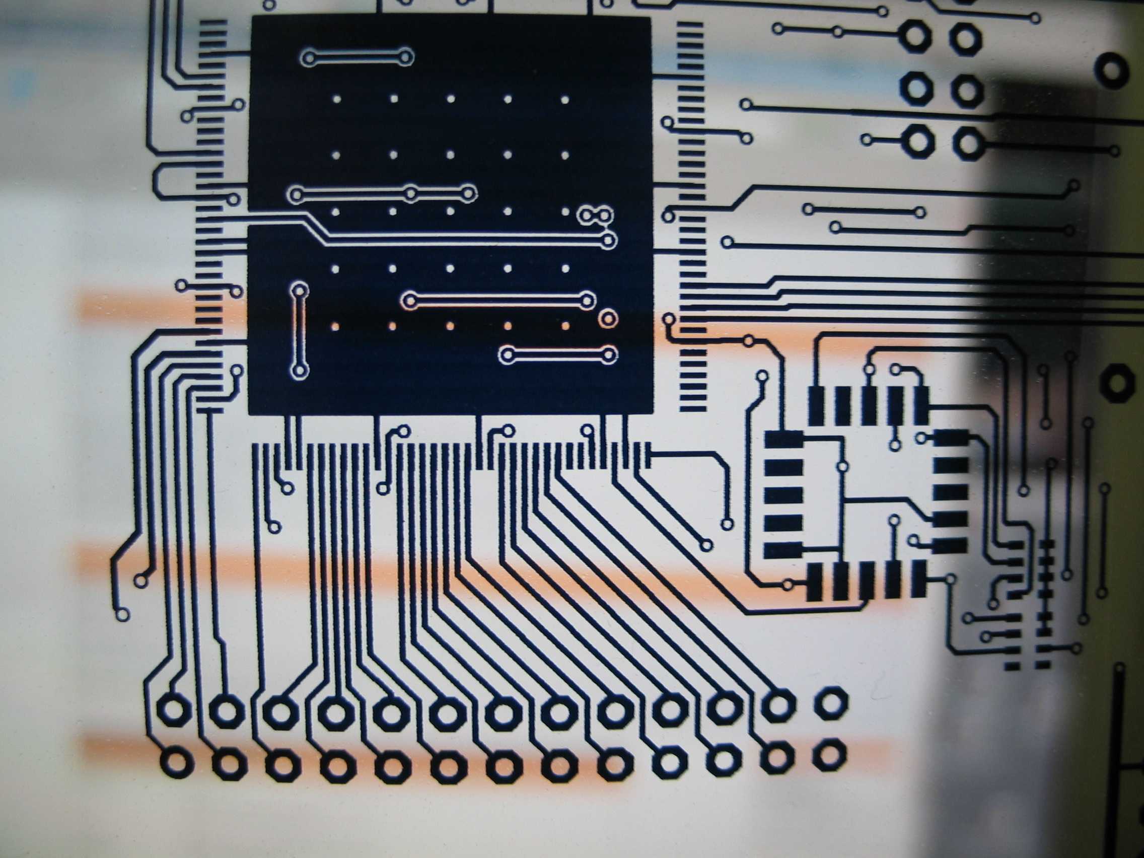

ich benutze Zweckform 2503 und einen Canon Pixma 3000.
Im Anhang eine Fotografie einer Folie.
Die Abstufungen in den 45 Grad Leiterbahnen sin Fotografisch bedingt.
Ich bin sehr zufrieden mit dem Folien. Das Foto zeigt eine
Platinenfolie, die ich zweimal bedruckt habe. Dotpitch ist 0,5mm.
Ist ein FPGA.
Die Leiterbahnen sind scharf gezeichnet, was auf dem Foto nicht so zur
geltung kommt.
Tinte ist Orginal Canon.
Der Drucker hat 113 Euro gekostet. Tinte pro Tank ywischen 1 Euro und 7
Euro je nach Hersteller.
