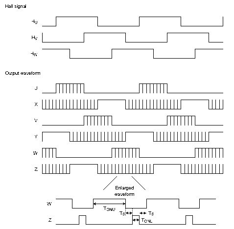

hier bei dem Block Star, ist die Kommutierungssequenz falsch.
Wenn nur die Halsonde B ein High gibt Müsste W High, V LOW und U Z
werden.
USW. bei Rechtslauf.
Denn, Wenn das so wäre, wie hier in der Animation, würde sich der Motor
nicht drehen. Da die Pole direkt aufeinander stehen --> Kein Drehmoment!
Und wenn er irgendwo zwischendrinnen anlaufen würde, wäre die
drehrichtung unbeherschbar und Stochastisch.
So habe ich jetzt was falsch verstanden oder ist die Animation Müll?
