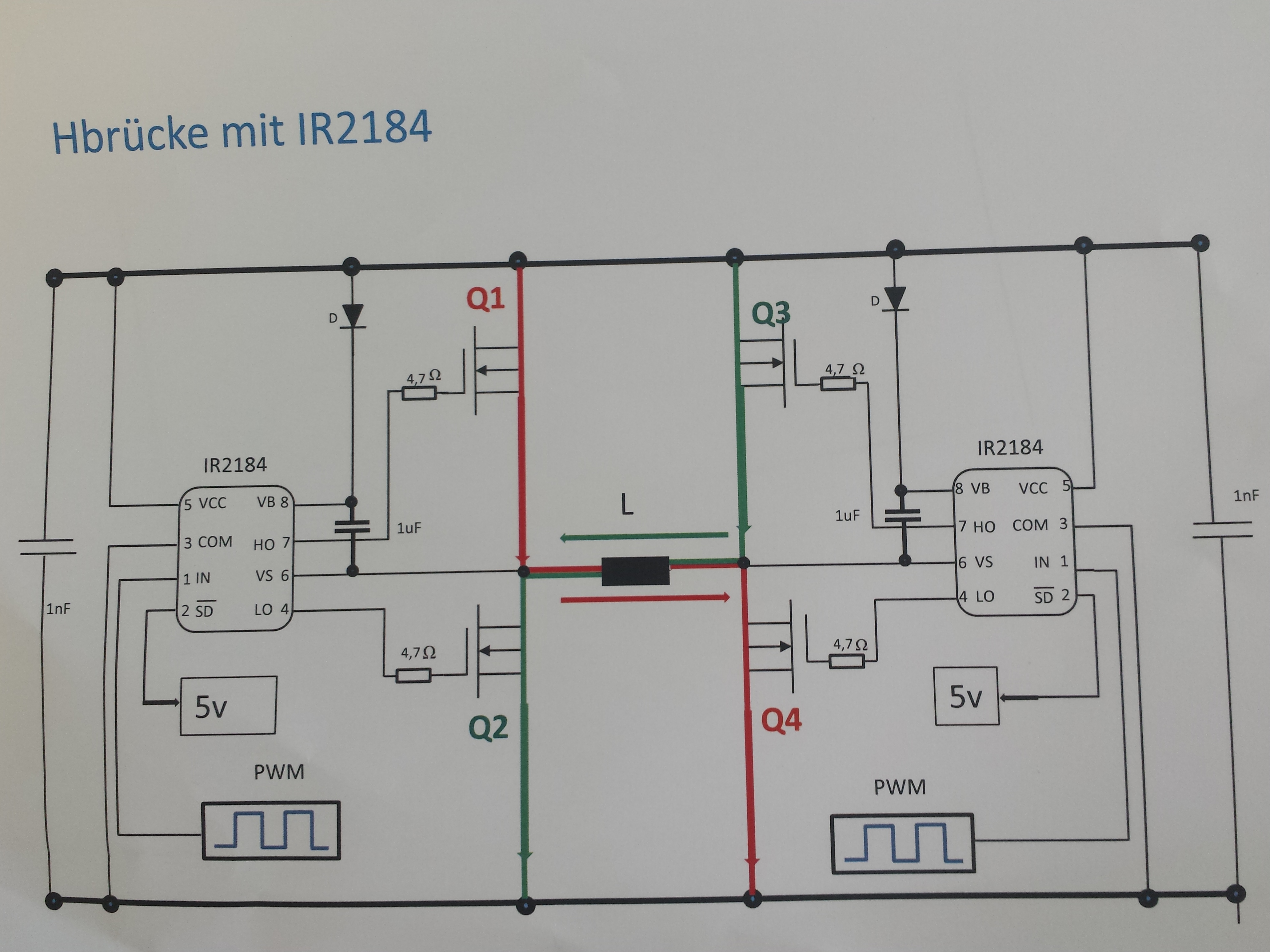

Hallo zusamen,
ich habe eine H-Brücke schaltung gebaut( siehe Anhang)
ich möchte erst messen den Strom und Spannung durch spule und im
ozilloskop die kennlinie schauen
ich hab die schaltung noch nicht probiert weil ich  nicht weiss ,ob die
schalung richtig laüft oder geht TETs oder Treiber kapput, deswegen
brauche ich  eure Meinungen und Hilfe
Ich habe im Dattenblat gelesen, dass SD/ Eingang  immer High sein muss
deswegen habe ich diesen Eingan mit 5v angeschloßen habe , ist ds
richtig oder fehlt was?
ich warte eure Meinungen und Hilfe

Die Frage ist jetzt: Hast du nur den Schaltplan entworfen oder hast du
die Schaltung wirklich aufgebaut? Das war die Frage von Jonas, ok?
OP
Danke für Antwort,
sorry ,Ja ich habe die Schaltung entworfen und bin jetzt fast fertig mit
Aufbau und bevor ich  die Schaltung im Betrieb lasse möchte ich erst
wissen ob diese Schaltung überhaupt richtig. ich hab angst dass was
fehlt und geht Treiber Kapput ???
deswegen habe ich euch gefragt
