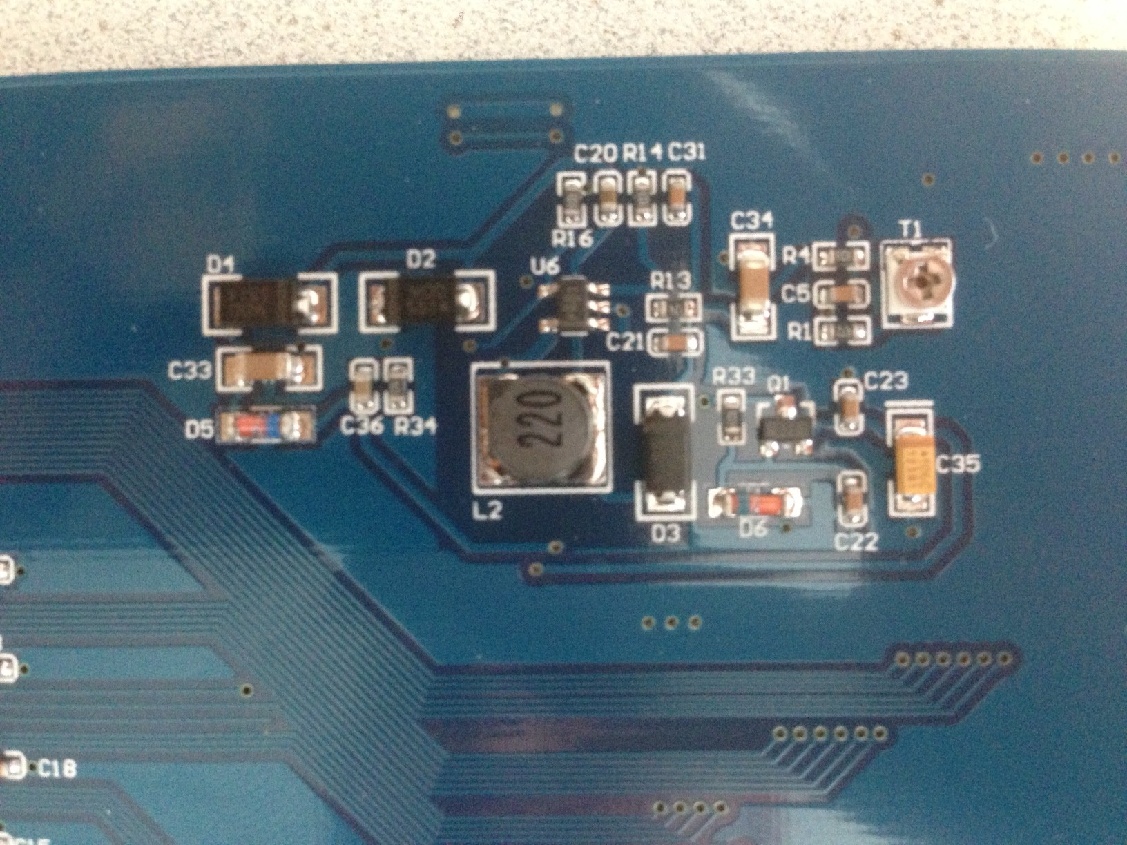

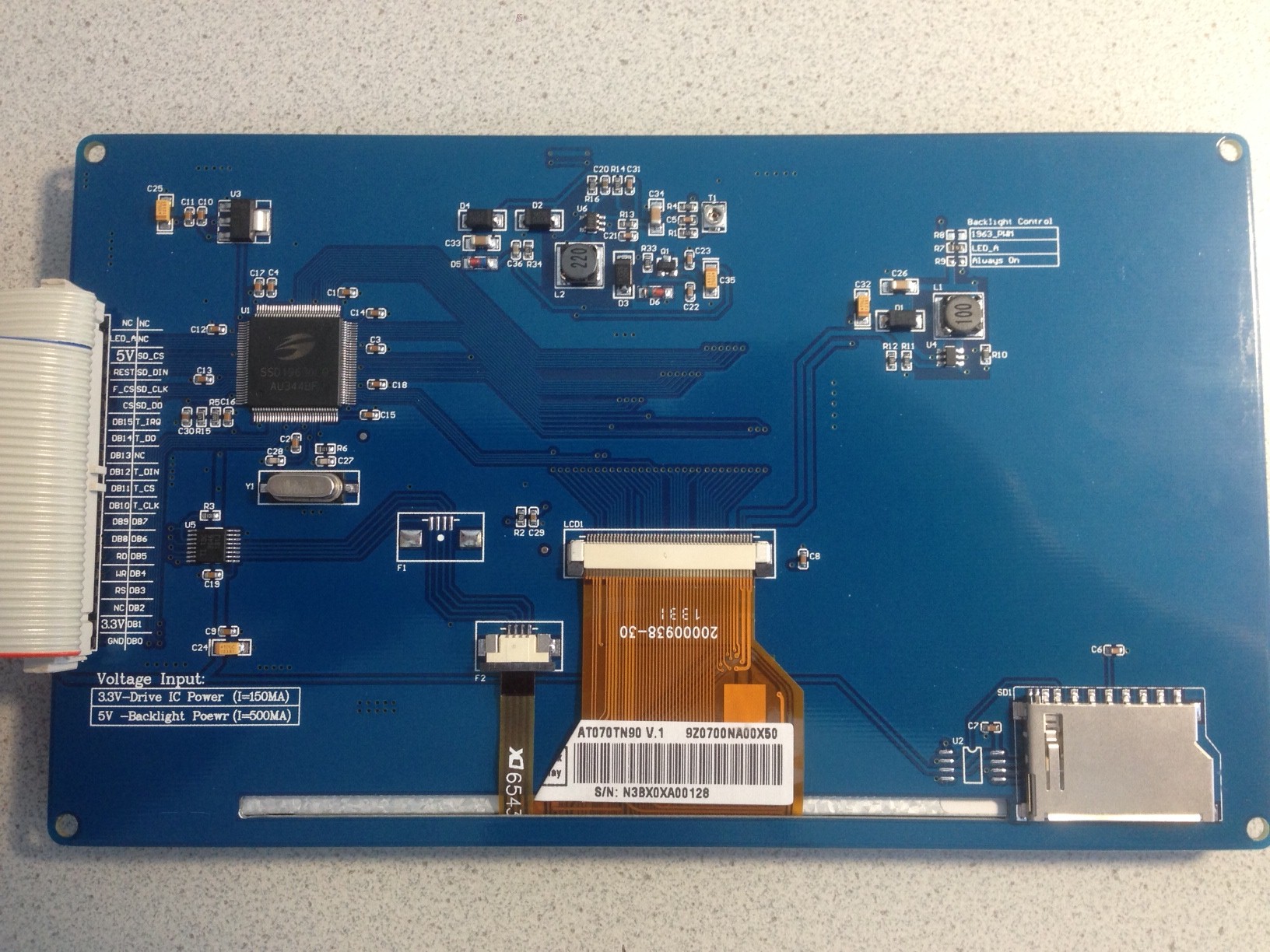

ich habe hier ein SainSmart 7" Touch-TFT vor mir liegen. Für eine
Anwendung möchte ich zukünftig ein baugleiches Display, aber ohne die
SainSmart Adapter Platine verwenden. D.h. dass ich den SSD1963 sowie die
Backlight-Treiber direkt auf meine Platine integrieren werden.
SainSmart hat aber noch eine weitere Elektronik auf ihrer Platine, die
ich nicht zuordnen kann. Kann mir jemand sagen, wofür die ist?
Für mich sieht es wie ein Boost-Converter aus. Aber wofür?!
Oben links sind die 1,2V für den SSD1963, oben rechts der Treiber für
die Hintergrundbeleuchtung. Aber wofür oben in der Mitte?!
Vielen Dank und viele Grüße
Fabian
Gast #3662824
Vielen Dank! Ihr habt Recht!
Das Display unterscheidet sich doch etwas von dem, welches ich einsetzen
werde. Das sainsmart benötigt eine Kontrastspannung.
Ich werde das HW800480F-3A-0C einsetzen, welches den Booster wohl schon
integriert hat.
