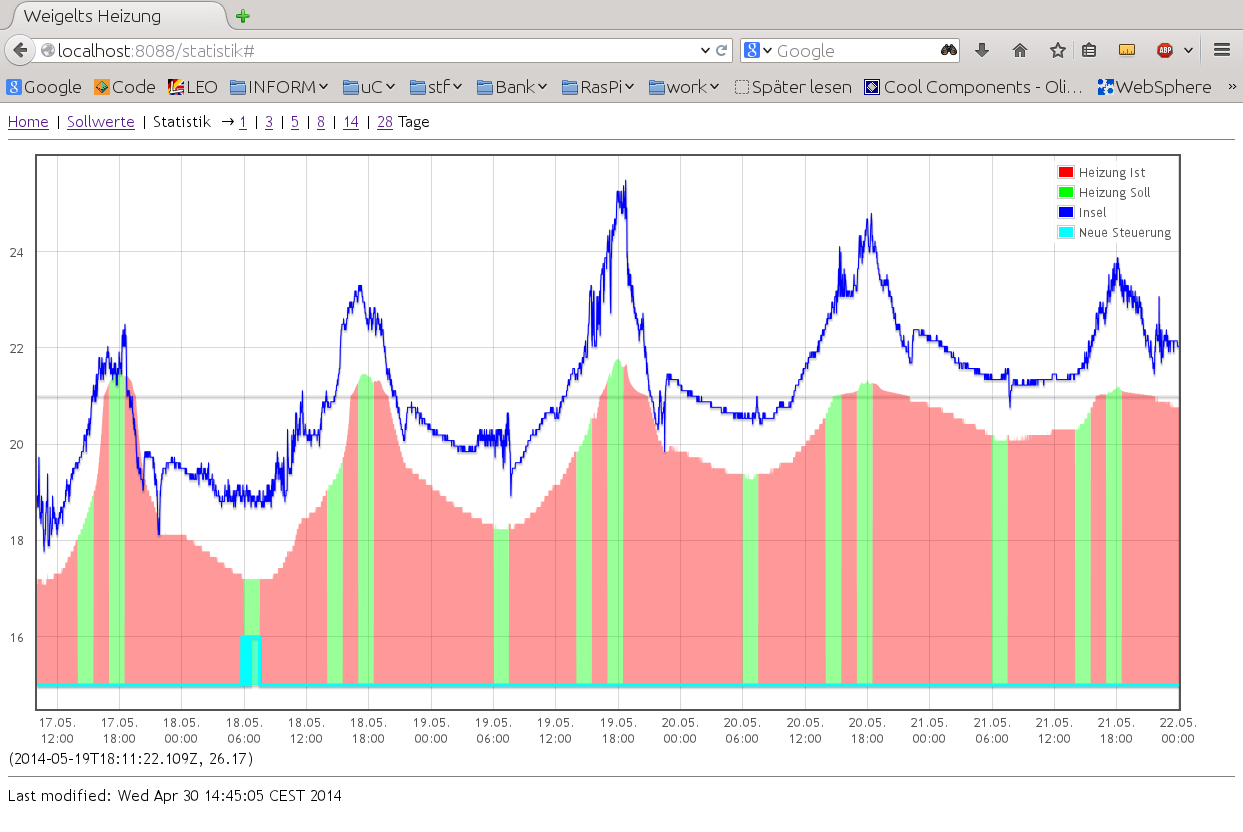

In meinem Fall läuft auf dem RasPi ein kleiner Paste-Webserver mit einer
Bottle.py-Webseite, der Temperaturdaten über AJAX zieht und daraus
Kurven mithilfe von jQuery-Flotcharts zeichnet. (siehe Anhang) Der
Vorteil: das Rendering findet auf dem schnellen Client statt, der RasPi
macht nur einen simplen SELECT und stellt die Daten via AJAX bereit. Das
SELECT ist dank Index auf der zeitpunkt-Spalte sehr schnell; natürlich
könnte das ganz leicht etwa so umgebaut werdenm, daß statt eines
Zeitraumes von n Tagen bis jetzt zwei Timestamps, einzelne
Wochen/Monate/Jahre oder Ähnliches angegeben werden.
Übrigens: wenn Du komplexere Sachen machen willst, dann kann der Pi die
natürlich mit einem Cronjob vorausberechnen. Ich könnte mir zum Beispiel
vorstellen, mit Python + Matplotlib die Daten beispielsweise mehrerer
Jahre übereinander zu legen und daraus hübsche Box-Whisker-Plots mit
Standardabweichungen, Minima und Maxima zu zeichnen.
