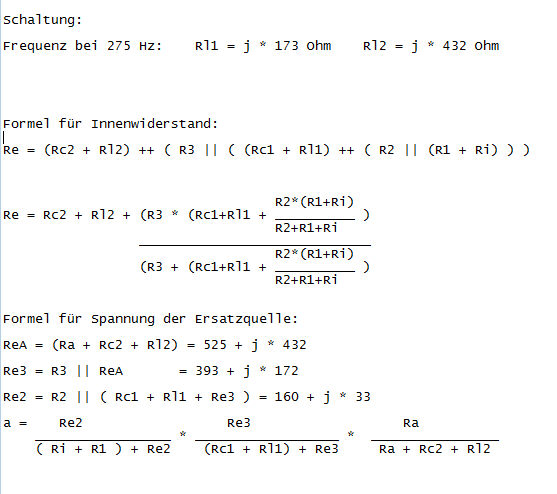

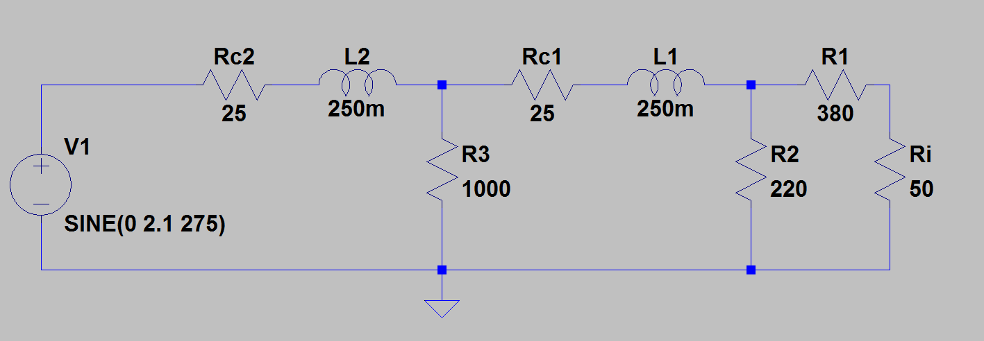

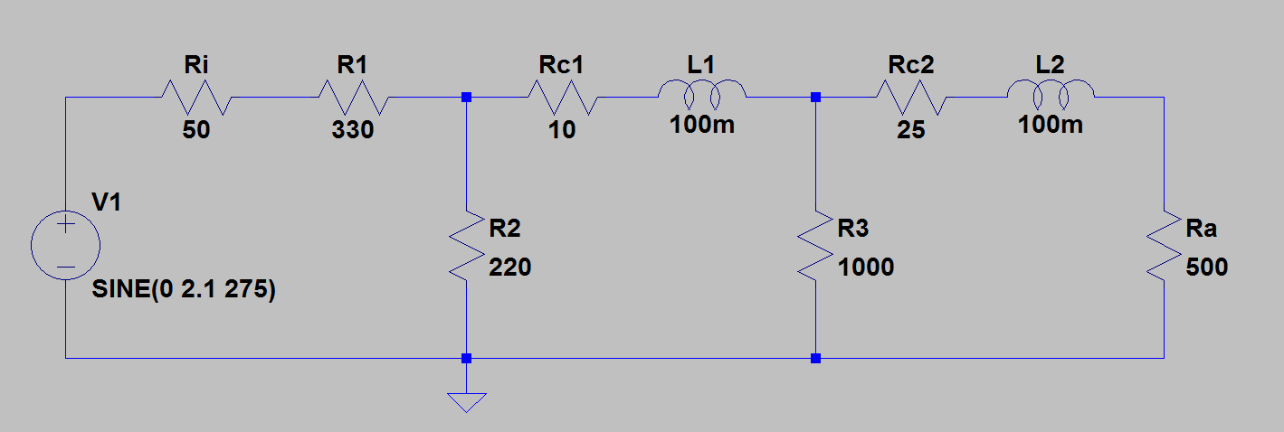

Ich möchte die Schaltung, betrieben bei einer Frequenz von 275 Hz und
2,1V in eine gleichwertige Ersatzspannungsquelle umbauen und später mir
die Schaltung aufbauen um Messungen daran zu machen.
Leider stimmen die Berechnungen aber nicht ganz mit LT-Spice überein.
Lasse ich die komplexen Widerstände draußen, scheint es aber annähernd
zu stimmen, daher nehme ich an, dass ich den größten Fehler bei der
Ersatzwechselspannung (laut LT-Spice etwa 0,3 * Uq) gemacht habe.
Ich wäre euch sehr dankbar, wenn ihr einen kurzen Blick drüber werfen
könntet :)
Liebe Grüße
Stefan
Schaltung:
Frequenz bei 275 Hz:  Rl1 = j * 173 Ohm    Rl2 = j * 432 Ohm
Formel für Innenwiderstand:
Re = (Rc2 + Rl2) ++ ( R3 || ( (Rc1 + Rl1) ++ ( R2 || (R1 + Ri) ) )
                                  R2*(R1+Ri)
Re = Rc2 + Rl2 + (R3 * (Rc1+Rl1 + ________ )
                                  R2+R1+Ri
                 ___________________________
                                  R2*(R1+Ri)
                 (R3 + (Rc1+Rl1 + ________ )
                                  R2+R1+Ri
Formel für Spannung der Ersatzquelle:
ReA = (Ra + Rc2 + Rl2) = 525 + j * 432
Re3 = R3 || ReA       = 393 + j * 172
Re2 = R2 || ( Rc1 + Rl1 + Re3 ) = 160 + j * 33
a =    Re2                  Re3                   Ra
    _______________  ________________   ______________
    ( Ri + R1 ) + Re2    (Rc1 + Rl1) + Re3     Ra + Rc2 + Rl2
Als Ergebnisse erhalte ich:
Re = 100 Ohm + j * 506 Ohm    Le = 290mH
|Re| = 515,78 Ohm
a = 0.115 - j * 0.13
|a| = 0.17
