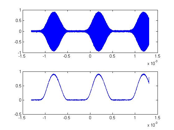

ich habe ein AM-Signal mit dem Signal Generator generieren lassen und
dieses mit einem Oszi abgetastet und in einem File abgespeichert, ohne
Intepolationen, schliesslich wird dieses modulierte Signal in Matlab
demoduliert.
Parameter meines Versuchs:
AM Rate = 1 kHz
AM Depth = 100%
Trägerfrequenz = 1 MHz
Abtastfrequenz = 10 MSa/s bzw. 25 MSa/s
Im Anhang sind zwei Diagramme in Matlab angezeigt.

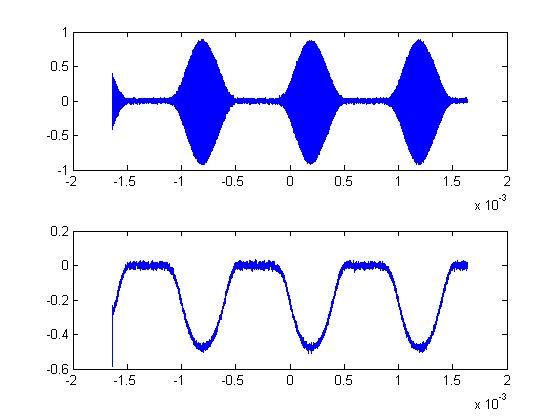

Man sieht ja gleich das Problem. Bei 10 MSa/s sind nur untere Teile des
Sinus-Signals vorhanden, aber bei 25 MSa/s nur obere. Warum gibt’s
diesen Unterschied? Der Matlab Code sind ja identisch:
Fc = 1e6;
Fs = 10e6;  % oder 25e6
subplot(2,1,1);
plot(x,y);
% Lowpass filter
[num,den] = butter(10,Fc*2/Fs);
s = amdemod(y, Fc, Fs, 0, 0, num, den);
subplot(2,1,2);
plot(x,s);
