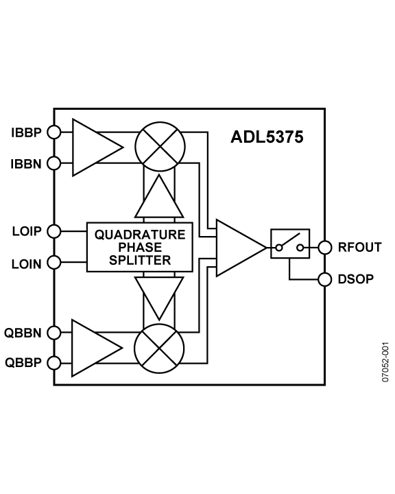

Alle drei erscheinen mir ähnlich im Sinne von I und Q. Vielleicht sind
sie im Prinzip identisch?
Ach noch was: bei I/Q Mischung ist es ausdrücklich beschrieben (in
Matlab): You apply frequency upconversion to obtain a passband signal
around the specified carrier frequency. You achieve this by multiplying
the complex baseband signal with a complex sinusoidal and taking the
real part.
Also nur der Realteil wird berücksichtigt, aber der I/Q Mischer macht
einfach eine Addition wie z.B. ADL5375. Ich bin einfach verwirrt, wann
Realteil und wann Addition.

> aber warum macht der ADL5375 eine Addition vom Realteil und Imaginärteil?
Er macht nur das (a*c - b*d), schliesslich sind auch nur zwei
Multiplizierer drin... Damit kommt nur der Realteil raus. Ob jetzt +
oder - ist bei passender Aufbereitung des LO-Eingangs egal.

Jo Thalbach schrieb:
> Ja, mathematisch ist das schon richtig, aber warum macht der ADL5375
(http://www.analog.com/en/rfif-components/modulatorsdemodulators/adl5375/products/product.html)
> eine Addition vom Realteil und Imaginärteil? Sind die beiden eigentlich
> identisch?
Nein, natürlich niht.
Das ist ein Quadraturmodulator.
An LOI liegt ein (sinusförmiges) Oszillatorsignal an,
an IBB die In-Phase Komponente des Modulationssignals,
an QBB die Quadratur-Komponente des Modulationssignals.
aus dem Oszillatorsignal von LOI werden im internen Phase-Splitter
zwei um 90° gegeneinander phasenverschobene Signale gewonnen.
(in Quadratur, also Cosinus und Sinus)
Der eine Kanal multipliziert den Oszillator-Cosinus mit dem I Signal von
IBB, der andere Kanal multipliziert den Oszillator-Sinug mit dem Q
Signal von QBB.
Danach werden beide Komponenten addiert, so daß sich ein Ausgangssignal
mit der Oszillatorfrequenz erigbt, das durch die Modulationssignale I
und Q in Phase und Amplitude beliebig einstellbar ist.
Die Cosinus und Sinus Komponente bilden zwei senkrecht
aufeinanderstehende Vektoren, durch die Addition wird der Zielvektor
erstellt, der vom Winkel her den gesamten Vollkreis durchlaufen kann.

Der ADL5375 ist allerdings für den HF-Bereich ab 400MHz gedacht, also
zur Erzeugung eines QAM-Sendesignals einer Mobilfunk-Basisstation.
