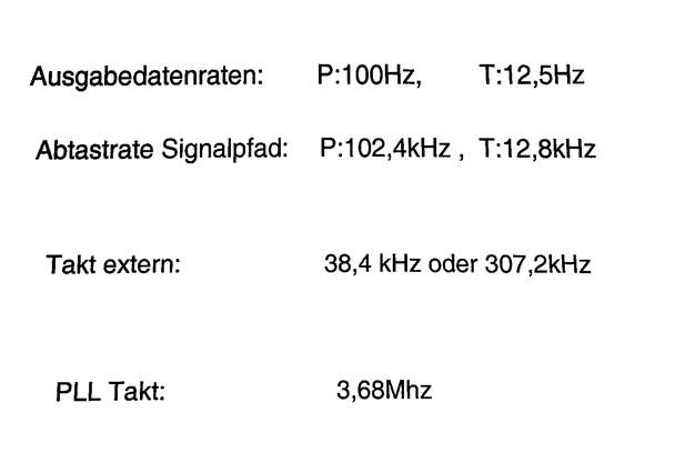

ich had noch was schönes gekriegt nämlich die Datenblatt von beiden
ADCs.
Takkt extern : 38,4 kHz
Auflösung 18 bit
PLL Takt 3,68 MHz
Abtastrate ADC1 102,4 kHz ADC2 12,8kHz
Ausgabedatenrate ADC1 100 Hz ADC 12,5Hz
Serielle Übertragung 19200 Baud
9 Byte + Start + 2 Stopp bits

Das Datenblatt hab ich papierform gekriegt so alt und ich brauch zeit um
einzuscannen
aber hab ein Blatt abfotographiert , das nach meiner meinung so wichtig
ist
die ADCs sind in einem Sensor auf eine Platine und der Daten Strom wird
seriell gesendet bit nach bit.
