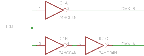

Hallo Leute,
ich habe hier ein XMC 1100 Testboard und würde da gerne mal was mit DMX
ausprobieren. Dazu bräuchte ich ja jetzt erstmal ein RS 485 Transceiver
IC um damit dann an den rxd Port zu gehen.
Habe diesen IC aber leider nicht.
Kann man da zum Testen erstmal ein Provisorium irgendwie machen, das
möglichst einfach aufgebaut werden kann?
Der uc arbeitet mit 3,3V
Vielen Dank euch
