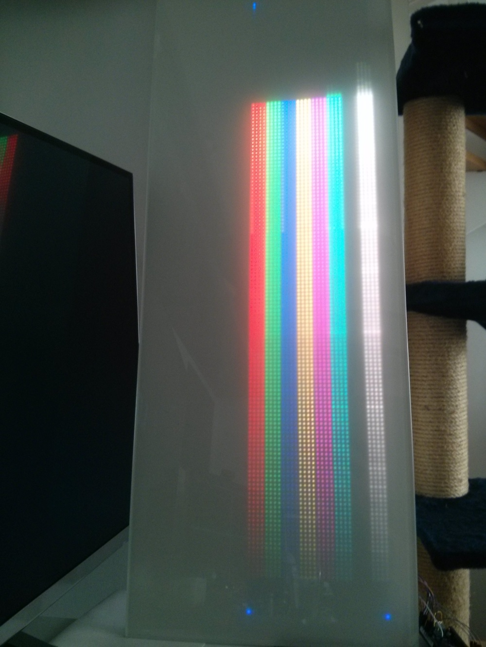

meine ersten Schritte:
http://heeen.de/proj/rgbmatrix

Bild: jetzt mit BAM und Gamma-Korrektur.
Video: http://heeen.de/proj/rgbmatrix/fire1.mp4 das diagnoale Banding
sieht man ohne Kamera nicht.
