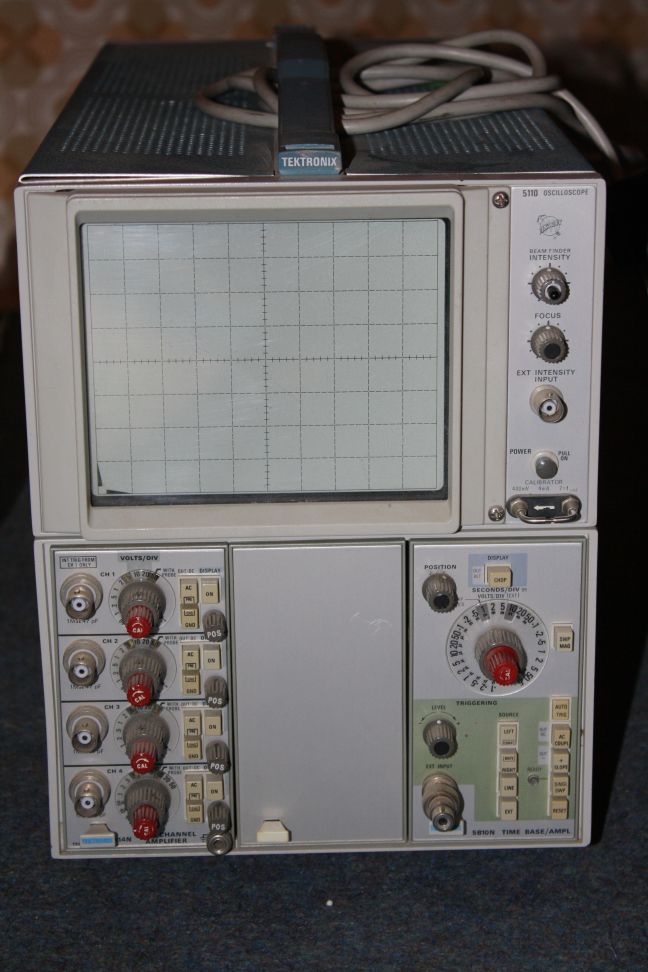

Tektronix Oszilloskop 5110 mit 5A14N und 5B10N Geschenkt bekommen.
Gast #3667616
Hallo
Ein Netter Arbeitskollege hat mir ein Altes Oszilloskop geschenkt,
Es Funktioniert noch, und wird für meine Zwecke sicherlich reichen.
Ich hatte früher in der Schule mal 1-2 Unterrichtsstunden,
wo wir damit etwas gemessen haben, und hatte sonst nicht viel zu Tun mit
solchen Geräten.
Kann mir jemand behilflich sein und mir sagen in Welchen Frequenzbereich
sinnvolle Messungen mit dem gerät möglich sind ?
Und welche Tastköpfe sinnvoll sind, weil die Fehlen mir auch noch.
hatte jetzt einfach welche mit 1M Ohm und 47pF auf die Bestellliste
gesetzt,
weil diese werte auch jeweils an den BNC Anschlüssen von dem 5A14N Modul
stehen.
MfG Daniel
>>> Modul stehen.
Dann kannst Du kaum was verkehrt machen.
>>> Frequenzbereich sinnvolle Messungen mit dem gerät möglich sind ?
Nimm doch erst mal eine 9 V - Batterie :-)
Ich tippe auf 20 MHz - Bandbreite
Frag doch mal den Gockel nach Unterlagen für das Gerät.
Gruß Thilo

#3667632
Da die Zeitbasis bis 100ns/div runtergeht, bekommt man als bei 10MHz
eine Periode auf jede Division, womit man imho bis max 20MHz noch was
erkennt.
Die Bandbreite des Y-Moduls kann man googeln, der erste Treffer ist das
Handbuch dazu, in dem dann steht (seite 10): Bandbreite minimal 1/2MHz.
Der Frame kann wohl auch nur in dem Bereich, was ich dann irgendwie
seltsam finde. die 5400er Frames können dann mehr, sowas wie 50..80MHz
und können Teils auch Readout, die 5A4x-Einschübe tun in dem Frame
nicht. Andersrum ginge es.
Grüße
Andreas

Kauf dir ein paar nette Plugins wie den 5A19, 5A22 oder den 5CT1N
Kurvenschreiber, dann ist das Teil für Analog und Audiokram brauchbar.
Für schnelle Signale und Digitalkram ist die 5000 Serie denkbar
ungeeignet, Da sind die 7000 Oszies oder ein DSO viel besser.
#3667641
http://physics.ucsd.edu/neurophysics/Manuals/Tektronix/Tektronix%205A14N%20Four%20Channel%20Amplifier%20Instruction%20Manual.pdf
Dort steht Bandbreite mindestens 1MHz.
Das ist damit "nur" zum Messen von analogen Signalen im Audiobereich und
für lineare Netzteile geeignet.
Die Alternative wäre einen anderen Einschub zu verwenden. Allerdings
macht es kaum Sinn in so eine alte Plattform zu investieren.
Gast #3667646
Schade ich hatte mir mehr erhofft.
Aber gut dann habe ich was für den Audiobereich.
Dann werde ich mir ein Paar Messstrippen und Tastkopfe Bestellen,
und mal ein bisschen damit rumprobieren.
Aufrüsten werde ich es dann wohl nicht.
Vielen dank für die Infos
