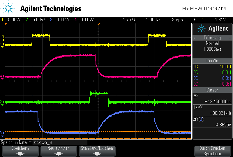

Ich soll an einer H-Brücke für einen DC/DC Wandler weiter bauen, bzw die
Regelung programmieren. Meines Wissens nach hat die Schaltung schon
funktioniert, aber ich bekomme sie nicht zum laufen.
Mit einem XMC4500 generiere ich ein 2pahsiges PWM Signal mit variablem
Dutycycle für den Infineon 6ED003L02-F2 Treiber. Die Steuerausgänge für
die Mosfets am Treiber werden aber unabhängig vom Dutycycle abwechselnd
mit der halben Schaltperiode durchgeschaltet. Warum?
Anbei ein Bild mit den beiden µC Ansteuersignalen (1&2) und den
Spannungen am Treiberausgang ( 4&3, leider Dutycycle unabhängig).
Ich habe keine Ahung, was das Problem ist: Treiber kaputt? (hab auch
schon nen neuen probiert), Spannungsversorgung zu gering?, doch ein
Problem in der Schaltung, in der der Treiber integriert ist?
Danke im voraus für Hilfe
