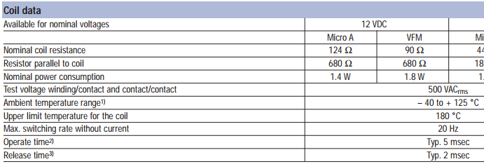

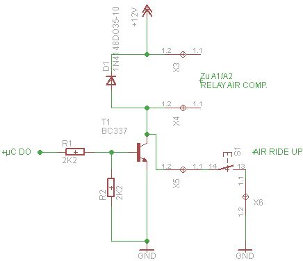

ich möchte gerne mit einem Arduino nano eine Relais in einem Motorrad
anteuern, welches wiederum einen Kompressor ein/aus schaltet. Weiterhin
möchte ich den Kompressor über einen Taster (S1) ansteuern können, der
auch funktioniert, wenn der µC spannungslos oder defekt ist.
Dazu im Anhang mal der erste Entwurf einer Schaltung und Spulendaten des
Relais.
Meine Fragen nun:
1. Kann man mit diesen Bauteilen eine Relais an einem 12V Motorradnetz
schalten?
2. Kann man den Taster einfach so parallel zum Transistor schalten, oder
treten dann andere Probleme auf?
#3668322
Frage 1: ja
Frage 2: ja, Taster parallel zum Transistor ist kein Problem
ABER: ein Taster schließt den Stromkreis nur so lange wie man ihn
betätigt!
Läßt Du ihn los, läuft dein Kompressor nicht mehr. Ist das so gewollt?
OP #3668383
Danke für die schnelle Antwort.
Ja, das ist so gewollt. Der Kompressor soll letztendlich nach dem
Einschalten der Zündung eine definierte Zeit (4 DIP-Schalter an DI's =
max. 16s) EIN sein und eine Luftfederung hoch pumpen. Sollte die Höhe
nicht ausreichen oder die µC Schaltung defekt sein, kann man manuell
(nach)pumpen.
Identisch dazu wird es die Funktion zum Luft ablassen geben.
