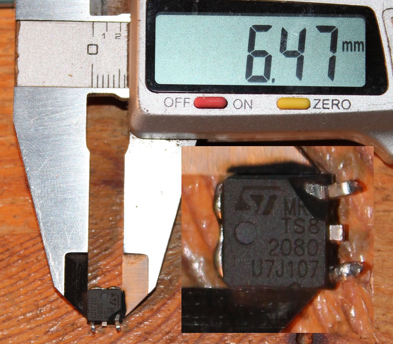

habe hier eine Proxxon Bohrmaschine mit einem defekten Drehzahlsteller.
Die Maschine läuft immer auf Maximum. Auf der Platine befindet sich ein
Triac? mit Kurzschluss.
Finde zu der Bezeichnung leider nichts im Netz :-(
MRJ
TS8
2080
U7J107
Hat jemand einen Tip?
Danke!
Dirk
von Sinus T. (micha_micha)
Ich denke mal, der wirds sein. Hab auf die Schnelle keinen Link im Netz
gefunden, daher als Datei hochgeladen
von Dirk M. (dirkm)
WOW - vielen Dank für die schnelle Antwort.
http://de.mouser.com/ProductDetail/STMicroelectronics/TS820-600B-TR/?qs=sGAEpiMZZMtJvlLX7mFQSBcCFDUXt8Qv
werde die Tage mal 2Stk davon mitbestellen...
von Thomas R. (tinman) Benutzerseite
die Markierung auf dem Bauteil sagt TS820-800 und nicht -600. ST kennt
allerdings keine (mehr?) TS820-800 in DPAK Gehäuse. Die gibts zwar noch
irgendwoher als NOS für 10EUR/stk, oder von China-Herstellern (wobei
kein DPAK und an sonsten die Specs können copy/paste sein).
Laut NXP Vergleichtabelle sollte ein BT258S-800R passend sein.
