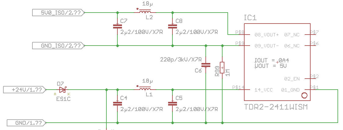

Gast #3676995
ich habe mich jetzt für folgende Lösung entschieden (siehe Schaltplan):
- größere TVS Dioden, die erst ab +/- 54 V eingreifen und den bis +/- 60
V spezifizierten LT1791 schützen
- die TBUs bleiben, um gegen AC Power Cross Situationen zu schützen
- zusätzliche habe ich Varistoren ergänzt, die die TBUs - sofern sie
ausgelöst haben sollten - gegen ESD schützen sollen, im Normalfall
jedoch nicht aktiv werden
Diese Lösung ist an eine Bourns App-Note angelehnt. Über Meinungen würde
ich mich sehr freuen.
Eins ist mir jedoch noch unklar: der LT1791 ist Bestandteil einer
Mikrocontrollerbaugruppe, die über einen isolierten DC/DC Wandler
versorgt wird (galvanische Trennung). Das isolierte GND dieser Baugruppe
ist über R||C (1 MOhm || 220 pF) mit dem eigentlichen GND verbunden.
Müssten meine Varistoren und TVS-Dioden nicht auch an dieses GND und
nicht an das isolierte GND angechlossen werden?
Besten Dank & Grüße
Chris
#3677547
welcher Schaltplan?
Hmm, Varistoren halte ich jetzt gegen ESD für nicht so geeignet:
reagieren zu langsam, meist zu groß -> zu hohe Induktivität und haben
beim Auslösen normal noch nen recht hohen Restwiderstand. Damit geht
vermutlich der größte Teil des ESD-Puls am Varistor vorbei. Varistoren
sind eher gegen größere, aber langsamere Energien gedacht.
Die TBUs sind doch schon etwas gegen ESD geschützt, das willst Du nur
verbessern. Wie wäre es da mit 2 kleinen (Bauform, wg. Induktivität,
also z.B. 0603) Kondensatoren gegen Erde, von jeder Datenleitung einen?
Rechne mal durch ob Dein RS485 z.B. noch 1nF an jedem Node verträgt,
sonst halt entsprechend verkleinern, z.B. die 220pF die Du an dem DC/DC
hast.
Setz die Kondensatoren so nah wie möglich an die Eingangsbuchse, nicht
an die TBUs wenn da noch Platz zwischen sein sollte.
Die TVS-Dioden verbraten die Energie, die müssen die nicht irgendwohin
ableiten. Außerdem ist der Bezugspunkt für kritische Spannungen am
RS485-Transceiver die isolierte Masse.
Anders sieht es bei ESD aus - der muss abgeleitet werden. Da sind Cs
direkt gegen Erde am wirkungsvollsten.
Gast #3678180
Hoppala, da habe ich den Anhang vergessen, den ich hiermit nachreichen
möchte.
Man sieht da einerseits die IOs des RS485 Treibers und andererseits den
DC/DC Wandler. Das ist ein Traco TDR2-2411WISM.
Die Signale durch den RS485 Triber sind seeeeehr langsam. Weitere
Kapazitäten wären da nicht schlimm.
Hm, ich verstehe nicht, was du damit meinst. Bislang war ich der
Ansicht, dass die TVS gerade gegen ESD wirksam wären?
Gast #3681456
Darf ich an dieser Stelle noch einmal nachhaken? Geeignete Kondensatoren
für die Ableitung von ESD-Impulsen. Ok, verstanden!
Diese sollen gegen Erde geschaltet sein. Ich habe in meiner Schaltung
zunächst 2x GND. 1x für den Mikrocontrollerteil (GND1), 1x für den
galvanisch isolierten RS485 Bereich (GND2), jeweils mit entsprechend
isoierten DC/DCs. Versorgt wird das Ganze über ein 24V-Netzteil. Zwar
kann das Metallgehäuse der Schaltung mit PE verbunden werden, eine
Verbindung mit GND1 oder GND2 besteht jedoch nicht. Ich nehme aber an,
dass die Kondensatoren genau gegen PE und damit gegen Erde ableiten
sollen? Oder gegen GND1 meiner Schaltung?

Gast #3681464
wenn bei ESD die Entladung auf Dein Metallgehäuse stattfindet dann hat
der Funktionserder in der Regel eine zu hohe Impedanz, Ableitung über
Kapazität der Oberfläche zur Erde, Gehäuse auf hohes Potential
aufgeladen, Risiko eines zweiten Überschlages auf Deine Schaltung wenn
eine Deiner Leitungen nach draussen eine niedrigere Impedanz hat und die
Abstände das zulassen.
Sind Deine Leitungen alle mit ca. 1nF "impedanzarm" an der
Gehäusedurchführung auf Gehäuse verbunden so geht Deine ganze Schaltung
mit hoch auf das Potential des Gehäuses -> keine Spannungsdifferenz ->
kein Überschlag.

Gast #3684893
Eine galvanische Trennung bedeutet nicht zwingend einen AC Trennung, und
diese TSV Dioden helfen, resp greifen nur bei Spannung zwischen den
Pins, dh als Differentialspannung, nicht als Gleichtaktspannung, dh
beide Pins gegen Erde.
Erst sollte man eine Idee vom Fehlerfall haben. Gegen was soll
geschuetzt werden? Spannung, Frequenz.
Die Signalleitung hat eigentlich 3 Pins, GND, D+ & D-. Wo soll was
anliegen koennen?
Gast #3685922
Soweit ich das überblicke kann ich mir folgende Fehler einfangen:
1.) AC Power Cross (230 V): dagegen sind alle elektrischen Verbindungen,
die in die Schaltung hineingehen, mittlerweile geschützt
2.) ESD-Ereignisse an den RJ-45 Buchsenleisten (diese Kontakte sind ja
offen für die Außenwelt)
> Ein externes 24V Schaltnetzteil. Und die Ueberspannung donnert dann in
> dieses hinein ? Zb ein Puls von 230V, oder 600V gegen Erde ?
Wo sollen ESD-Impulse denn sonst hin, wenn es ein Schaltnetzteil ist,
das auf der Kleinspannungsseite keinen Erdungsanschluss hat?
