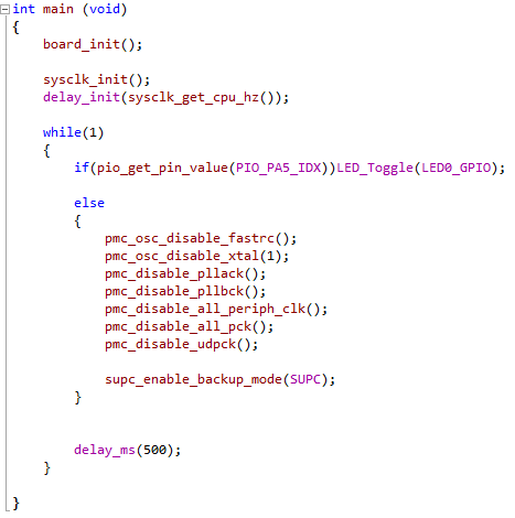

ich bin gerade dabei ein SAM4S Xplained Board in den Backup- Mode zu
bringen. Mein Problem dabei ist, dass der Strom den ich messe dabei
nicht wie angegeben im Bereich von 1 uA, sondern um 5 mA liegt!
Ich hab den eigentlich simplen Code mal angehängt.
Kann mir jemand sagen woran das liegen kann?
