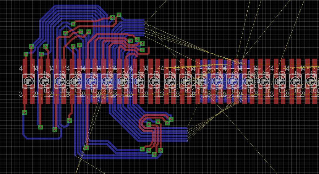

Hallo Leute,

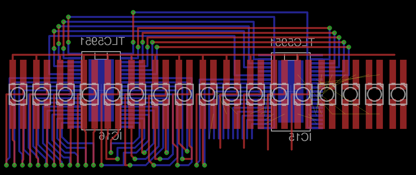

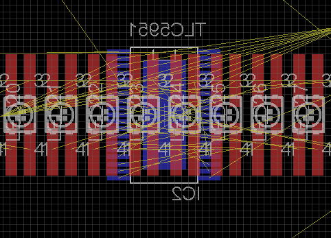

ich versuche gerade einen Platinenlayout mit einem LED Treiber TLC5951
(Bauform: HTSSOP-38) und ein paar RGB - LEDs (Bauform: PLCC-4) zu
erstellen.
Das Problem besteht beim Routen. Ich komme nämlich nicht zu allen LEDs
hin.
Anbei sind ein paar Screenshots, die das Ganze etwas verdeutlichen
sollen.
Ich benutze 2 Layer, 25 mil Routing grid, 6 mil Vias, 12 mil
Leiterbahnen und 12 mil Abstand dazwischen. Es fliessen ca. 20 mA über
jede Leiterbahn zu den LEDs. Bestellen wollte ich die Platine bei
Leiton. Deswegen wären die Grenzen bei: 0,3 mm Vias, 6 mil Strukturen.
Ich bin ein Student und hab wenig Erfahrung von Eagle oder dem Routing.
Ich wäre sehr dankbar über jede Hilfe, Tipps oder Ratschläge wie ich das
Ganze am besten routen soll. Vielleicht sind da kleinere Vias,
Leiterbahnen usw. besser?
Oder soll man die LED Treiber anders plazieren?
Die Position von den LEDs darf nicht verändert werden.
Bitte sagen, wenn ich wichtige Informationen vergessen habe.
Vielen Dank im Voraus!
mfg AntVor

Grundstrategie beim Routen ist, erstmal eine Ebene nur für horizontale
und eine nur für vertikale Leiterbahnen zu verwenden. Sonst baut man
sich schnell irgendetwas dicht.

Ja, bloß die Pins vom LED Treiber sind sehr nahe bei einander, sodass
ich um Vias zu machen, immer zur Seite ausweichen muss.
Oder wäre es sinvoll Durchmesser der Vias zu verkleinern?

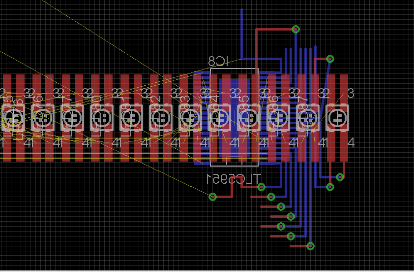

von AntVor (Gast)
Wie platziere ich den IC am besten?
Das Problem ist, dass ich eben oben durch den LED-Streifen blockiert bin
und kaum noch was dazwischen durch bekomm.

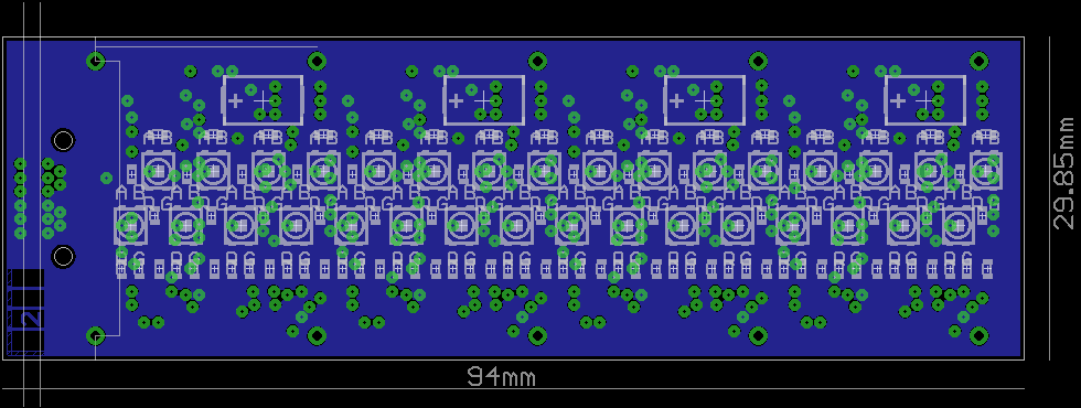

von spammi (Gast)

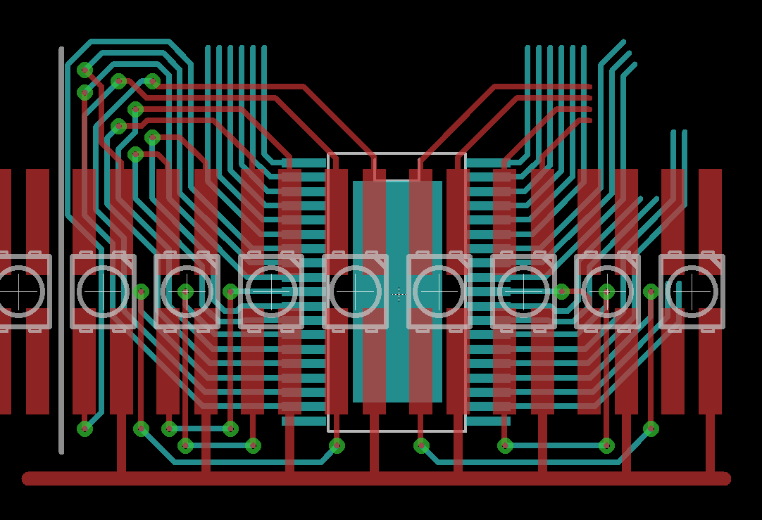

Kannst du mal eine Muster .brd hochladen? Würde gerne mal ein bisschen
rumprobieren hab aber keine Lust die Schaltung nachzumalen.
von AntVor (Gast)
Hier die .brd Datei.
Vielleicht kommt jemand auf eine Lösung.
von spammi (Gast)
Danke, habe mal rumprobiert mit 0.3mm Via, 10mil Leiter.
Die Datenleitungen habe ich erstmal nach oben rausgeführt, das ist
bestimmt nicht optimal, kleiner bekomme ich den Via-Haufen nicht mehr.
Zumindest hast du so genug Platz um das Thermal-Pad großflächig
anzubinden.
Welche LEDs verwendest du? Ich will jetzt spontan auch einen
RGB-Streifen haben :D

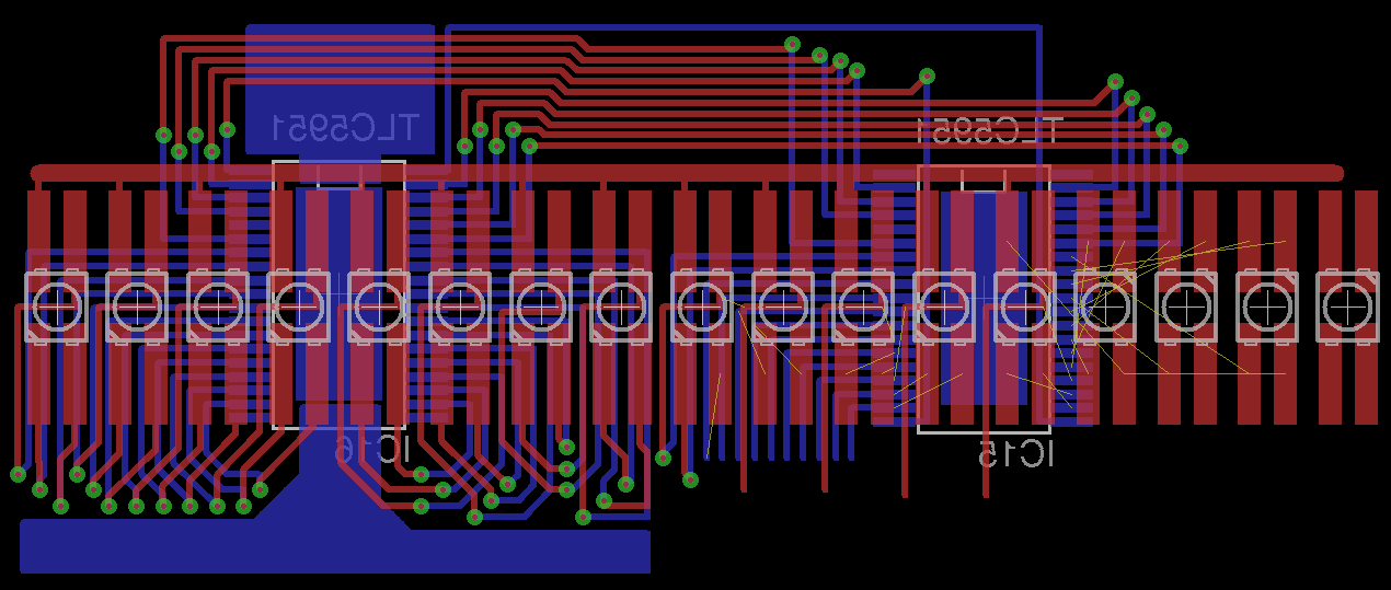

von Frank M. (frank_m35)
noch ein Vorschlag. Der Abstand, Maße etc passen nicht, nur mal grob
hingeschlampert. Ebenso habe ich nur einen Abschnitt kopiert, da ich von
der neusten Eagle Version nur die Free Version habe.
von spammi (Gast)
> Geht die andere Seite auch auf?
Ja die geht auf, passt auch vom Platzbedarf. Spontan gefällt mir Franks
Vorschlag besser, die kommt mit deutlich weniger Durchkontaktierungen
aus und die Datenleitungen gehen 1:1 durch.
von AntVor (Gast)
Mir gefällt jetzt dein Vorschlag, spammi, besser, weil ich dann für die
Stecker und Wärmeabfuhr mehr Platz habe.
Frank, danke trotzdem. So ist es wohl vom Chiphersteller gedacht. Welche
Leiterbahnbreite hast du gewählt?
Es gibt ja auch noch den Mittelweg zwischen meinem um spammi's
Vorschlag. Wenn du die Leiterbahnen dichter packst, ggf. auch die Vias
kannst du es noch kleiner machen.
Leiterbahnbreite 12 mil.
von AntVor (Gast)
Danke! Ihr seid echt die Besten!!
Frank, sind die engsten Via-Leiterbahn-Abstände in deinem Beispiel
wirklich noch ausreichend? Dann kann ich das nämlich 1:1 so abzeichnen.

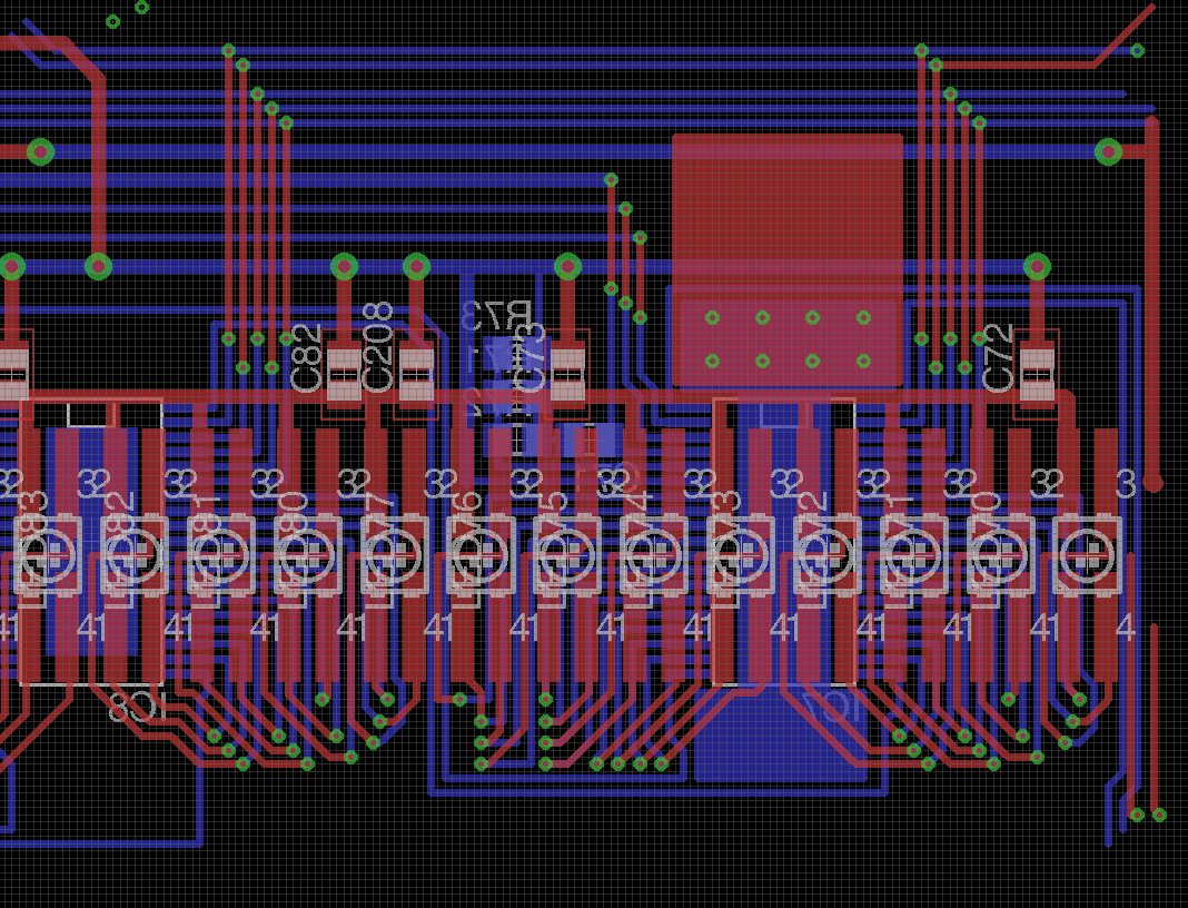

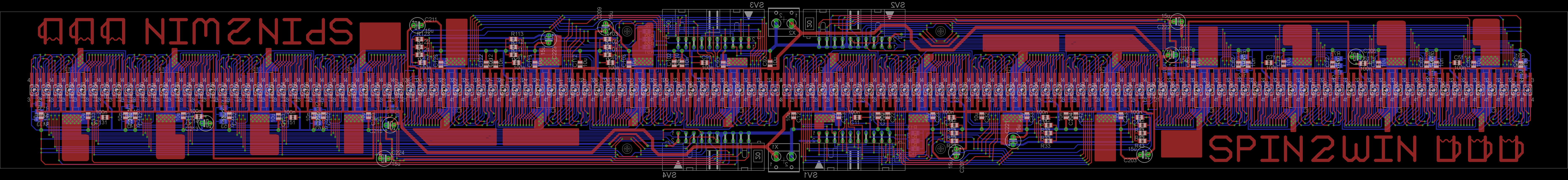

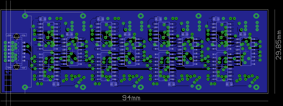

von Matthias L. (Gast)
Ich könnte einen anbieten:
- 30x95 mm²
- 32x RGB-LED LATB T66
- SPI mit 12x 74HC595 und PWM
aber:
 4Lagen mit Blind-vias

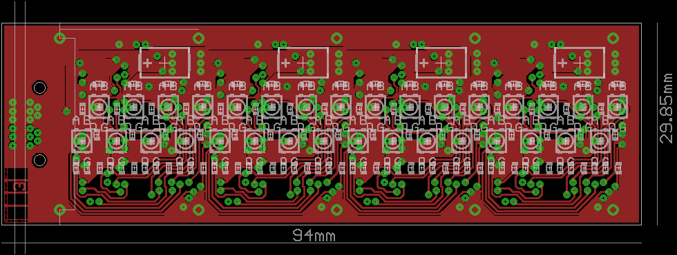

Also am einfachsten ist es du lädst die Eagle Design Rules von Leiton in
Eagle
https://www.leiton.de/formulare/LeitOn%20-%20Standard-Eagle-DRU%20-%201L%20to%208L-Multilayer%20-%20German%20and%20English%20-%20Rev%202.0.zip
Dort sind die minimal Werte drin und du kannst leicht, durch den DRC
(Design Rule Check) überprüfen ob Leiton es fertigen kann oder nicht.
Die Werte von LeitOn sind die Minimalwerte. Daher empfehle ich dir, vor
allem bei den Vias den Restring Wert in den Design Rules zu vergrößern.
D.h. vielleicht von 0.15mm auf 0.2mm oder 0.25mm zu setzen. (zumindest
war das mal von PCB-Pool erwünscht, dass der Restring nicht unbedingt am
Minimum des Machbaren sitzt). Das erlaubt einfach mehr Toleranzen. Zwar
sollte LeitOn die 0.15mm packen, aber es kann eben eng werden. Und du
hast ja Platz, daher muss man sich das Leben nicht unnötig schwer machen
Auch beim Drill habe ich 0.3mm verwendet, also das minimal mögliche.
Jedoch sollte das für LeitOn kein Problem darstellen, schließlich ist
das erlaubt und sollte zu keinen Problemen führen.
Nach Anwendung des DRC scheint die von mir erstellte Leitplatte den
Spezifikationen zu genügen. Da kannst du die Leiterbahnen sogar noch
dichter rücken und alles sogar noch weiter komprimieren falls du willst.
Würde ich aber nicht unbedingt.
Ich habe im Raster 10mil geroutet.
Und mach die Versorgungsleitung ruhig dicker als bei mir. Bei dem
Beispiel von Spammi siehst du wie es sein soll. Du hast Platz also ruhig
24mil oder noch dicker für VCC.

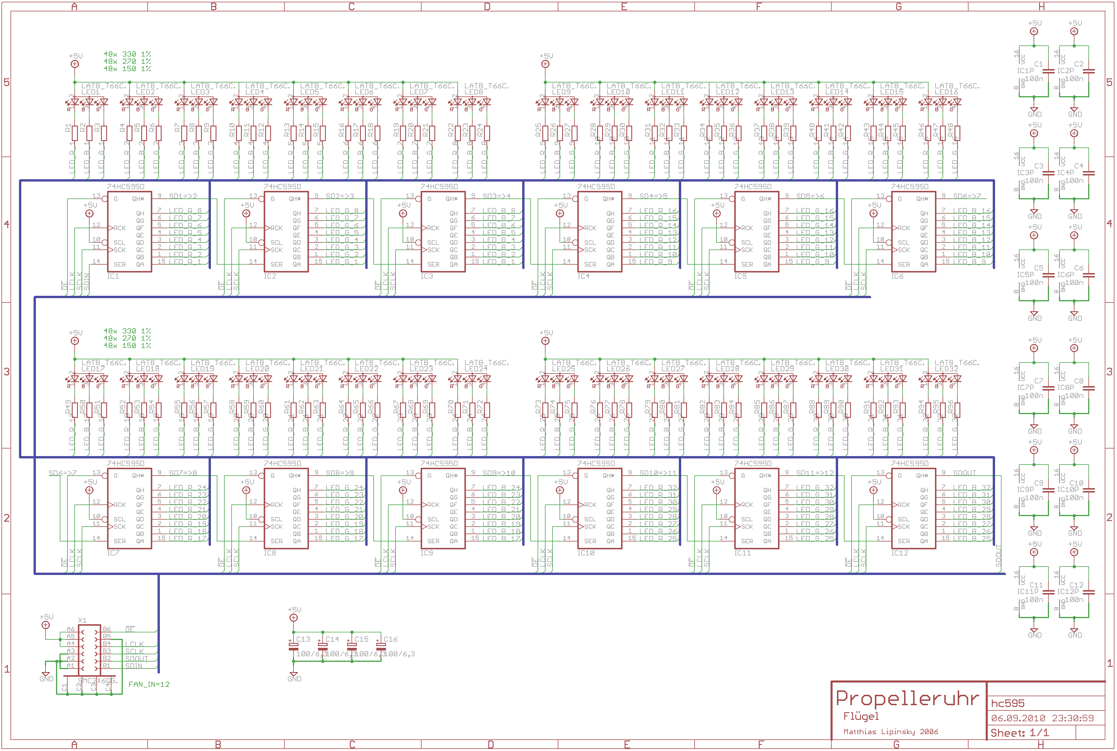

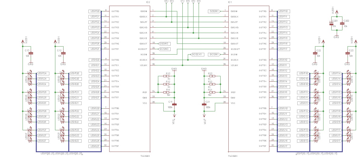

Was ich noch vermisse sind die Entkoppelkondensatoren und Widerstände
die zwar auf deinem Schaltplan vorhanden sind aber nicht im Board. Die
Kondensatoren MÜSSEN so dicht wie nur möglich an den Versorgungspins des
ICs platziert werden.

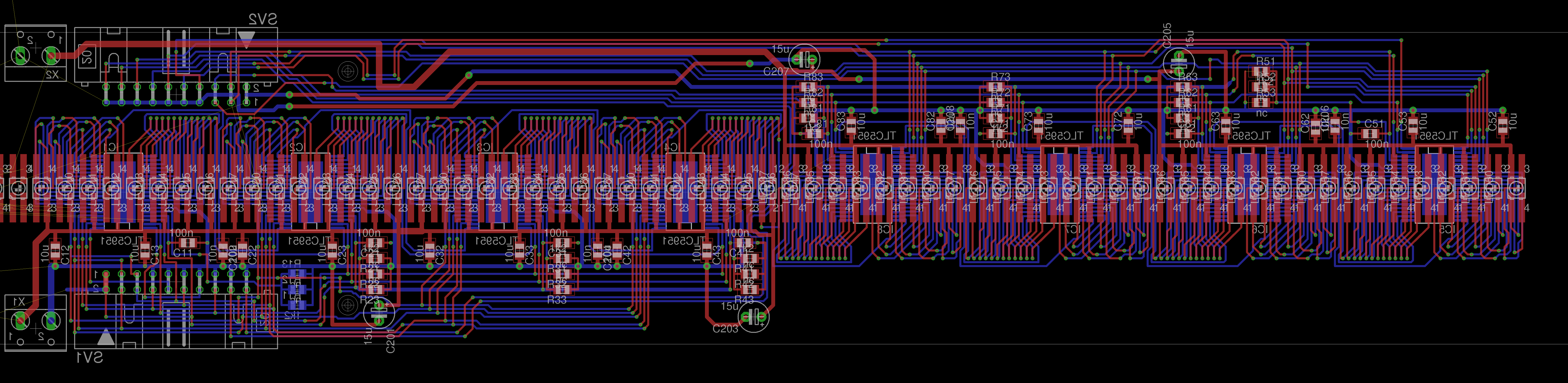

von spammi (Gast)
Super interessantes Teil, das Layout würde ich gerne noch größer sehen!
Hast du zu dem Projekt mehr Infos? Google spuckt leider nur ein paar
Bilder aus. Wieso verwendest du noch zusätzliche Vorwiderstände, ich
vermute um die Verluste im IC zu verringern?

von AntVor (Gast)
Im Anhang das Layout.
Könnt ihr bitte noch einmal drüberschauen, bevor ich es bestelle?
Für die linke Seite hätte ich einfach das Layout von rechts um 180 Grad
gedreht.
> gedreht.
Es sind auf der rechten Seite noch einige nicht geroutete Signale übrig!
Ich habe mal einen Ausschnitt 'optimiert'.
Du kannst alles etwas dichter packen, sodass die Leiterplatte kleiner
werden kann.
Ich würde dir, auch wenn es nicht nötig ist, trotzdem empfehlen das
Thermal Pad über ein Polygon raus zu führen. Du hast viel Platz übrig,
warum also nicht dafür verwenden. Zum einen wird mehr Wärme
abtransportiert was vor allem den LEDs gut tun wird, zum anderen kannst
du später leicht dann noch Kühlkörper etc. dran kleben.
Die Widerstände für Iref und der Bypass-Kondensator kannst du auf die
andere Seite setzen, spart Platz. Zudem hat der Bypass-Kondensator nur
dann eine Funktion wenn er dicht an den Versorgungspins sitzt und im
Strompfad sitzt.
Auch die anderen Kondensatoren solltest du in die Versorgungsbahn setzen
und nicht daneben, d.h. einfach in die Leiterbahn rücken.
Ich verstehe nicht warum du die Hälfte der LEDs gedreht hast. Das macht
die ganze Sache doch viel unübersichtlicher und unstrukturierter. Zudem
ist es für dich beim Bestücken schwieriger, da du die Rotation beachten
musst. Ich würde versuchen es so gleichmäßig wie nur möglich aufzubauen.
Also eine kleinstmögliche Einheit routen und dann kopieren.
Schau dir einfach mal das angehängte Board an. Die rechte Seite ist
optimiert. Die Signalleiterbahnen nicht. Alles in allem auch wieder nur
auf die Schnelle gemacht.
edit:
Du hast an den Pins der ICs die Leiterbahnen versetzt angeschlossen.
Route die dort neu. Starte vom Pin des ICs aus, dann wird die Leiterbahn
mittig auf den Pin gesetzt und nicht, wie jetzt bei dir, versetzt.

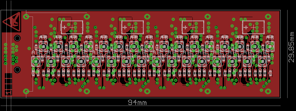

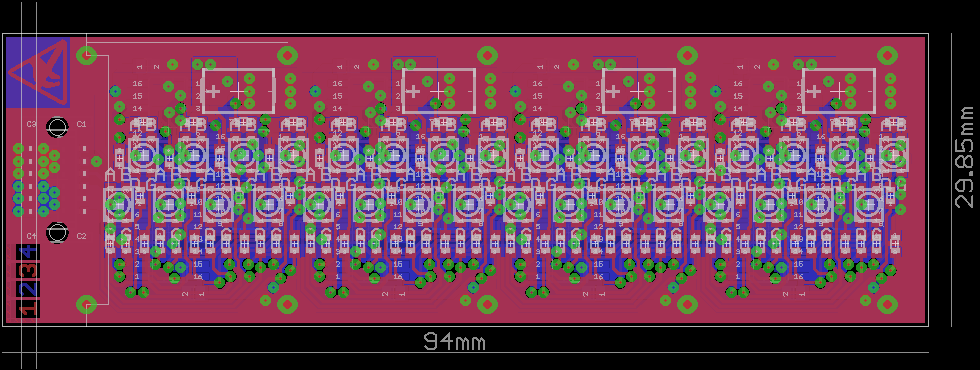

Hier mal die Lagen...
von spammi (Gast)
Danke dir, sehr interessant! Mit welchem Takt betreibst du die
Schieberegister?
Die Funktion der Widerstände habe ich inzwischen auch verstanden,
Schaltpläne lesen ist manchmal schon schwierig schäm
von AntVor (Gast)
Hallo nochmal,
ich habe das Layout noch einmal überarbeitet und lade es heute
nachmittag hoch.

von AntVor (Gast)
Hier das vollendete Layout.
