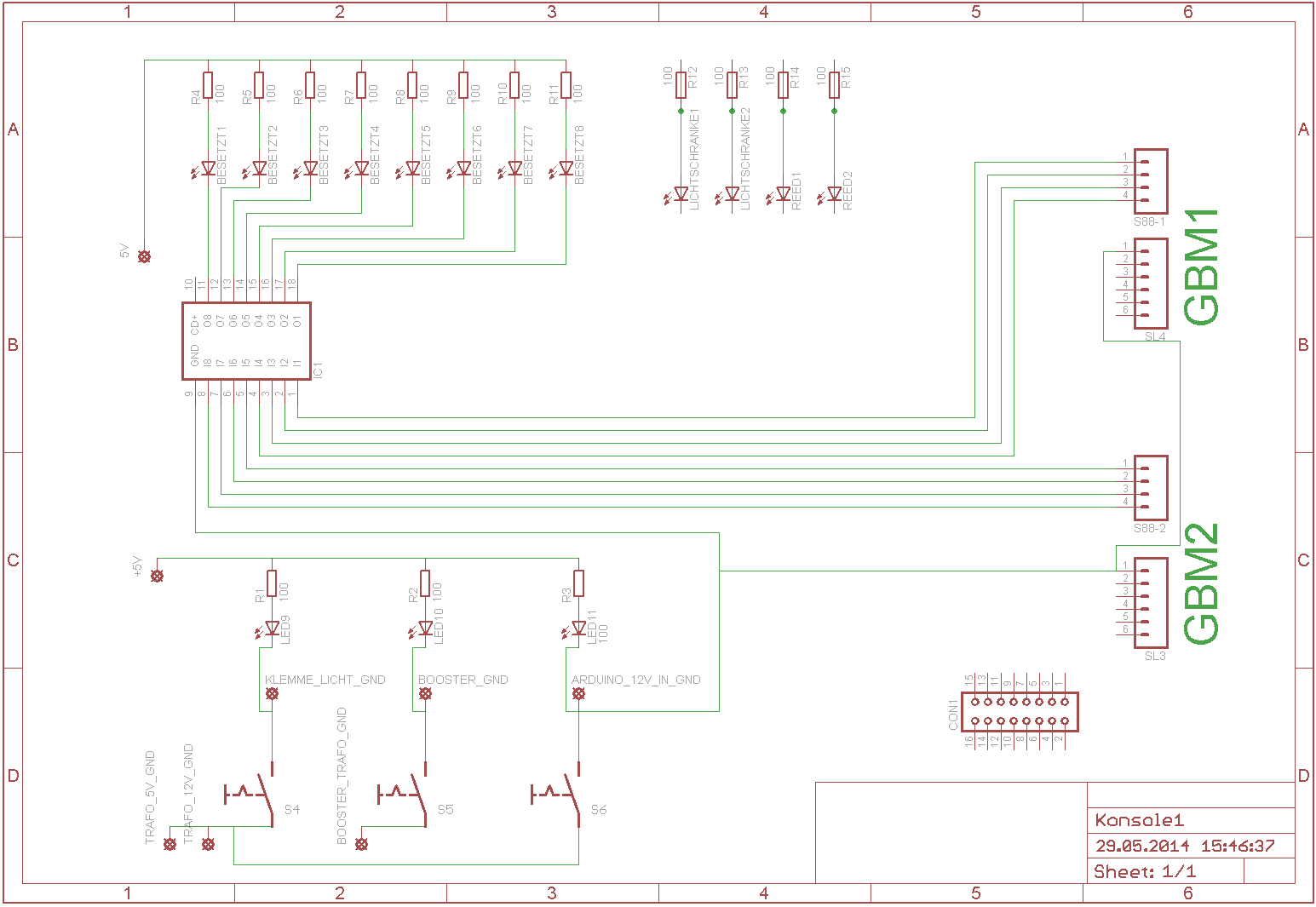

folgende Ausgangssituation:
Ein Arduino wird mit einem 12V Steckernetzteil gespeist. Mittels 8 Pins,
werden über einem einem ULN2808 8 LED geschaltet; die widerum mit der
Anode an einem 5V Steckernetzteil hängen. Beide Masseleitunegn deR
Netzteile sind miteinander verbunden. Geht das oder habe ich Probleme zu
befürchten und. brauche ich überhaupt den ULN, da die 5V Spannung ja
direkt aus dem Netzteil kommen.
danke fürs Lesen. Gruß
Reinhold

Vermutlich geht das, wenn deine LEDs einen Vorwiderstand haben, es statt
dem ULN2808 ein ULN2803 ist, GND vom ULN2803 an Masse der 12V und Masse
der 5V angeschlossen ist, und nicht sonst noch ein Fehler drin steckt,
dan man von hier mangels Schaltplan und Bild nicht sehen kann.

Danke, MaVin. 100 Ohm Vorwiderstand. Ja es ist ein 2803. Die Masse käme
von beiden Netzteilen zusammengeschlossen auf die Platine an. Trotzdem
nochmal die Frage: brauche ich den ULN überhaupt? Die Arduine-Pins
schalten doch nach Masse durch. Sie werden somit doch nicht belastet.
Nur das 5V Netzteil muss doch die Leistung erbringen, oder?

Ein Arduino Pin schaltet maximal 20mA nach Masse durch, wenn deine LEDs
weniger Strom brauchen, kann es gehen, allerdings leuchten die LEDs dann
gerade in der anderen Polarität (leuchtet wenn Ausgangspin lo ist).
Man sollte dann allerdings vermeiden, daß das 5V Nettzeil noch Spannung
liefert, obwohl die 12V zum Arduino - aus denen dessen 5V geregeot
werden - schon ausgeschaltet sind. Sonst kann die Schaltung über die
Ausgangsschutzdiode querversorgt werden, zwar nicht mit 5V, sondern
wegen der LED eher mit 2V.
