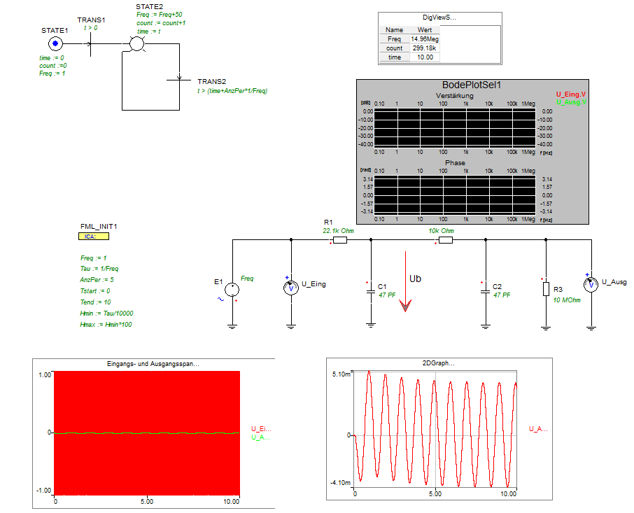

Hallo zusammen!
Kennt sich hier vielleicht jemand etwas besser mit Simplorer aus und
könnte mir mal einen Tip geben, wie ich den Bode Plot aus der Display
Libary nutze?
Ich habe hier ein RC-Glied 2. Ordnung als Tiefpass von dem ich gerne den
Frequenz und Phasengang plotten würde. Aber irgendwie bekomme ich keine
Anzeige im Bode Plot Diagramm.
Was ich gemacht habe:
Ich habe die RC Schaltung aufgebaut und am Eingang und Ausgang je einen
Spannungsmesser gehangen. Beide Messwerte habe ich in den Bode Plot
Eigenschaften unter der Registerkarte "Kanäle" für die Y-Achse
ausgewählt und zusätzlich die Eingangspannung rechts als Basiskanal
definiert. Weiterhin habe ich eine Variable "Freq" angelegt und diese
hier für die X-Achse ausgewählt.
Dann habe ich mit einer State-Maschine dafür gesorgt, das die Variable
Freq nach je 5 Perioden um 10 erhöht wird und so von 1 Hz bis in den MHz
Bereich rein läuft (je nach Einstellung von Tend).
Was geht:
Die Simulation läuft und meine Frequenz wird hochgezählt. Auch die
Ausgabe der Eingangs- und Ausgangspannung in einem normalen 2D-Display
funktioniert.
Was geht nicht:
Im Diagramm des Bode Plots wird weder beim Frequenz- noch beim
Phasengang eine Kurve angezeigt.
Hat jemand einen Tip für mich, was ich falsch mache?
