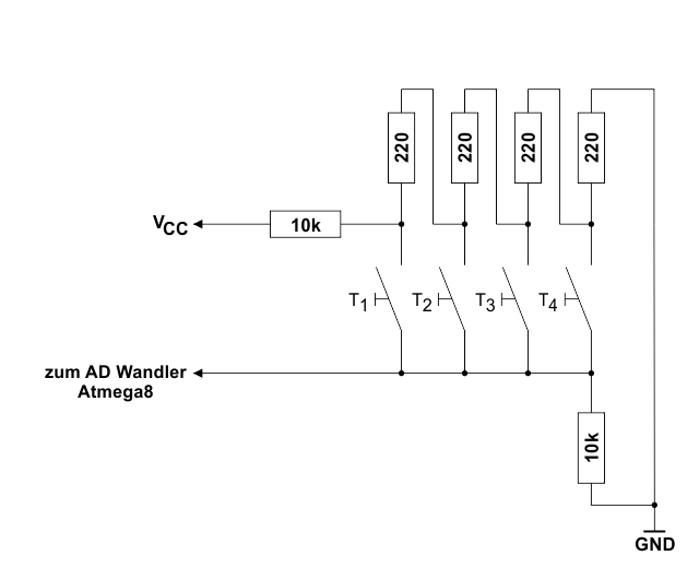

ich habe an einem Atmega8 4 Taster an einem AD-Wandler.
Ich drücke immer nur einen Taster also nie mehrere gleichzeitig,
Entprellen habe ich über eine einfache Warteschleife realisiert. Reicht
aus und funktioniert.
Wenn ich einen der 4 Taster drücke, ändert sich der Widerstand und das
kann ich am AD-Wandler des Atmega8 auswerten welcher Taster gedrückt
wurde. So brauche ich nur 1 Port für 4 Taster. Siehe dazu auch
angehängtes Bild.

Gast #3674218
T.Baumbach schrieb:
> Die Schaltung für die 4 Taster habe ich bereits, funktioniert auch
Dann muß sie sich aber recht stark von der unterscheiden, deren Plan du
gepostet hast. Denn diese funktioniert garantiert NICHT.
> Nun würde ich gerne meine Schaltung mit Batterien oder Akkus betreiben
> und eine möglichst lange Laufzeit erreichen. Dafür würde ich den Atmega8
> gerne in eine SleepMode versetzen und über den Druck auf einen der 4
> Taster wieder aufwecken.
Kann man machen. Wenn man das Widerstandsnetzwerk sinnvoll auslegt,
sollte  diese Zusatzfunktionalität mit nur vier Tastern noch relativ
problemlos möglich sein.

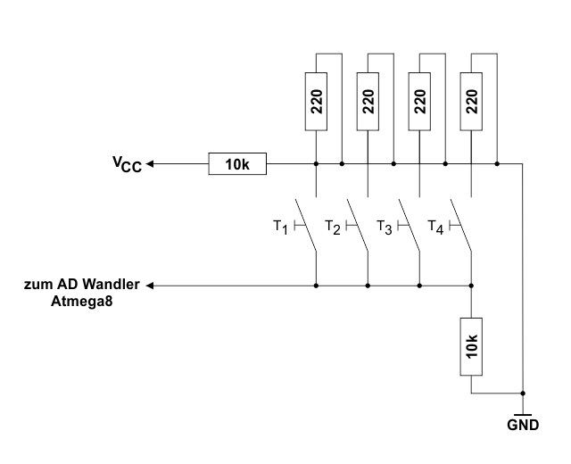

Gast #3674233
Hi c-hater,
ja hast recht, habe meinen Schaltplan zu schnell ab gezeichnet - sorry.
Hier die (hoffentlich) korrekte Version, siehe angehängte Datei.
Wie muss ich die nun erweitern, um über den Interrupt den Atmega8
aufzuwecken und dann den ADC auswerten zu können welche Taste gedrückt
wird?
Danke nochmals!
Gast #3674281
Ja, das sieht schon viel besser aus, diese Schaltung kann immerhin
funktionieren. Sie ist allerdings schon für den ursprünglichen Zweck
ziemlich suboptimal. Und für den neuen Zweck, Energie zu sparen, ist sie
leider ziemlich unbrauchbar, auch wenn die grundsätzliche Funktion damit
realisierbar ist.
> wird?
Einfach den 10k-Widerstand Richtung GND deutlich vergrößern, z.B. auf
33k.
Damit verringern sich allerdings die ohnehin bescheidenen Unterschiede
für die einzelnen Taster weiter.
Die Alternative wäre, statt dessen den 10k-Widerstand Richtung Vcc zu
verkleinern, z.B. auf 3,3k. Damit erhöhen sich die Unterschiede zwischen
den Tastern etwas, aber es fließt im Schlafzustand noch mehr Strom
sinnlos.
Grundsätzlich kannst du das Problem nur durch eine Modifikation der
Schaltung lösen. Die kann dann erstens dafür sorgen, daß im
Schlafzustand garkein Strom mehr durch das Taster-R-Netzwerk fließt und
zweitens auch noch dafür, daß die Taster im Wachzustand sehr viel
zuverlässiger unterscheidbar sind als bisher.
Gast #3674300
c-hater schrieb:
>> aufzuwecken
Ooops, ich habe jetzt erst gesehen, daß es um einen Methusalem von
Controller geht, der noch keinen PCINT für jeden Pin beherrscht. Für den
ist natürlich zusätzlich ein freier interruptfähiger Pin nötig, um das
zu realisieren. Dieser Pin muß dann einfach mit an den verwendeten
ADC-Eingang geschaltet werden. Und in diesem Fall fällt auch die
Variante mit der Erhöhung des Widerstands Richtung Vcc aus.
Gast #3674511
Wenn Du unbedingt beim ATmega8 bleiben möchtest, mußt Du parallel zum
ADCx-Eingang noch einen INTx-Eingang verwenden, der auf negative Flanken
reagiert. Besser ist es allerdings einen ATmega48/88 mit PCINT-Option zu
verwenden.
Mein Vorschlag: ein Pullup-Widerstand (100k) von ADCx nach VCC. Von ADCx
werden einzelne Widerstände (68k, 33k, 15k, 0R0) mit den Tastern gegen
GND geschaltet.
Bei offenen Tastern fließt kein Strom. Sobald ein Taster geschlossen
wird, sinkt die Spannung an ADCx/INTx deutlich unter VCC/2, was zur
Flankenerkennung notwendig ist und den µC aufweckt.
Man kann auch größere Widerstände einsetzen (220k, 100k, 47k, 0R0),
wobei bei den Werten >=68k noch ein 1nF Kondensator parallel geschaltet
werden muß, damit der INTx-Eingang kurzzeitig auf kleiner 0,4 x VCC
gebracht wird, um den Interrupt auszulösen. Anstelle des 0R0, kann man
auch 6k8 bzw. 22k vorsehen und damit auch mehrere Taster gleichzeitig
erkennen.
Oder man nimmt eine Reihenschaltung von 3 x 22k, deren Abgriffe nach GND
geschaltet werden. Dadurch erhält man eine Priorität der Taster: der
Taster 'gewinnt', der am nächsten zu ADCx geschlossen ist. Als
Widerstände ergeben sich dann 0R0, 22k, 44k oder 66k.
Für geringe Stromaufnahme sollte BOD ausgeschaltet sein. Ferner sollten
die Taster möglichst vergoldete Kontakte aufweisen, womit kleine Ströme
zuverlässig geschaltet werden können.

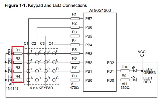

Gast #3675228
habe mir die Schaltung die Atmel vorschlägt gerade mal angesehen.
Die Widerstande R1-R4 sind doppelt in der Zeichnung.
Einmal links an den Dioden (siehe rote Umrahmung) und einmal in den
Widerständen an den Portpins PB7-PB4.
PB7-PB4 sind 470 Ohm, aber wie muss ich die vier Widerstände an den
Dioden dimensionieren?
Die sollen den Interrupt-Pin PD2 auf low ziehen um den Mikrocontroller
aufzuwecken.
Danke für Eure Hilfe!
Gast #3675513
c-hater schrieb:
> Also bei 16 Tastern mit Aufweckfunktion würde ich mich ganz klar pro
> Matrix und kontra ADC entscheiden. Das spart einen Haufen Ärger.
Nur unter uns und nichts für Anfänger: wenn ich es bräuchte, wäre ich
mutig und würde es auch bei 16 Tastern mit ADC machen.
Ein Pullup 100k || 10nF von ADCx nach Vref (bzw. VCC) und dann eine
Reihenschaltung von 16 x 10k Widerständen, wobei jeder 4.-5. Abgriff mit
100nF nach ADCx die Aufweckfunktion ermöglicht. Alle Taster schalten
gegen GND; die Schaltung selbst kannst Du sicherlich im Kopf
nachvollziehen.
Bezogen auf einen 10Bit-ADC ergeben sich rein rechnerisch folgende Werte
für die einzelnen Taster:
 1-8:  93, 170, 236, 292, 341, 383, 421, 455
9-16: 485, 512, 536, 558, 578, 597, 614, 640
Die kleinste Änderung ergibt sich am Ende der Tabelle und beträgt 16
Schritte (640-614), was 2,5% entspricht. Mit einer 1% Widerstandskette
läßt sich hinreichende Genauigkeit erreichen, wobei sich das
Toleranzband durch 4 x 22k Widerstände am Ende noch vergrößern ließe.
Eine fertige Tabelle (ggf. auch mit nur 8 Bit), die die Schwellwerte
zwischen den Stufen enthält, erleichtert die schnelle Auswertung.
Wie gesagt, nichts für Anfänger aber machbar, wenn nur ein freier
ADC-Eingang zur Verfügung steht.
Gast #3675540
Hi c-hater,
danke für Deine Mühe. Aber da ich mich eher zu den Anfänger zähle, fange
ich wohl besser mit der Matrix-Lösung an.
Wer kann mir denn nun sagen, wie ich die 4 Widerstände an den Dioden
dimensionieren muss?
Gast #3675557
Hi c-hater,
rein interessehalber und um deine Schaltung mit ADC und 16 Tastern zu
verstehen wie wird denn da die Aufweckfunktion realisiert?
Brauche ich da einen zusätzlichen Interrupt Pin oder wird der
Mikrocontroller durch eine Tastendruck (eine der 16 Tasten) am ADC
aufgeweckt?
Wenn das so ist hiße das doch, dass der ADC laufen muss und strom
verbraucht - oder?
Wäre meine Idee nicht sinnvoller den Mikrocontroller in den SleepMode zu
versetzen, also auch der ADC ist komplett abgeschaltet. Ein Tastendruck
(auf irgendeine der 16 Tasten) würde den Mikrocontroller aufwecken und
in der Interuptroutine den ADC starten der dann den Taster auswertet?
Wie sieht denn dann die Schaltung aus? Also wie sorgt man dafür dass
beim Drücken einer Taste der Interruptpin auf low gezogen wird und
gleichzeitig der entsprechende Widerstandswert am ADC-Pin anliegt?
Danke nochmal!
Gast #3675832
Die ist Mist (im Sinne von: für einen modernen AVR unnötig aufwendig).
