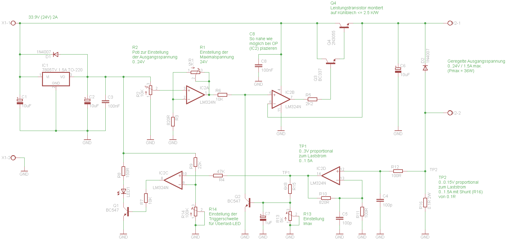

Das regelbare Netzteil auf dem Schema hab ich, mit Hilfe einiger
Foreneinträgen hier, zusammen gestrickt. Nach einigen Hürden läuft es
nun so wie abgebildet bei mir auf dem Tisch (Versuchsaufbau).
Nun habe ich noch ein paar Fragen zum Strombegrenzungsteil:
1. Die OP-Frage
Ich lasse am Ausgang 1A fliessen. Am Shunt (R16 0.1R) messe ich 0.1V wie
erwartet. Am Ausgang von IC2D messe ich 2V wie gewünscht. Das ergibt
eine Verstärkung von 20. Rechne ich aber die Verstärkung an Hand der
Widerstände R10 und R11 aus (R10+R11 / R11) komme ich nur auf
etwa 10.
Wie kommt das? Was übersehe ich?
2. Schwingungsunterdrückung.
Es geht um den Kondensator C7, der an der Basis von Q2 liegt. Der
war ursprünglich nicht vorhanden. Ohne ihn konnte ich aber den
Maximalstrom nicht richtig einstellen und die LED am Schmitt-Trigger
begann auch plötzlich zu flackern. Und wenn es am Schmitt-Trigger
flackert, dann schwingt es. Ich habe dann mit ein paar Kondensatoren
rumprobiert und das Einzige dass funktioniert hat ist eben dieser C7 an
der Basis von Q2.
Habe ich das per Zufall etwa richtig gemacht?
Oder sollte man das anders lösen?
Besten Dank für eure Hilfe

C5 und C7 sind vollkommener Blödsinn.
Man führt vom verstärkten Ausgang auf den negativen (entgegengesetzt
wirkenden) Eingang zurück, um den Regler so langsam zu machen, daß sich
aeine Regelung auf seinen anderen Eingang auswirken kann,
und in dieser Schaltung muss das Signal vom OpAmp durch den Transistor
über den zweiten Opamp über die Endtransistoren gebremst durch den
Ausgangselko, bevor es am Stromregeelopamp aufschlägt.
33.9V ist natürlich eine so hohe Eingangsspannung, daß ein LM358 schon
bei normaler Schwankung des Stromnetzes dabei abraucht, es ist nicht mal
Leerlaufüberspannung oder Elkoverlust in den 1/100 Sekunde der Halbwelle
nötig. Man braucht also ein regelndes Netzteil vor dem Netzteil.
Die 2V kannst du eigentlich nicht messen, eher zu wenig weil die
Belastung mit 920 Ohm recht gering ist. Wahrscheinlich schwingt's, denn
du hast einen Oszillator gebaut.

Hallo MaWin Danke für deine Antwort.
Also ich muss den Strombegrenzerteil so umdesignen, dass er
grundsätzlich wie IC2B (rückführung an den Negativern Eingang)
funktioniert? Da muss ich mal drüber nachdenken.
Ich verwende keinen LM358 sondern ein LM324N (4-fach OP) und nach
Datenblatt verträgt der 35V locker.
Tja die 2V habe ich mit einem alten Analogding gemessen, da werde ich
mal mein KO aus dem Keller holen und genauer schauen wie es schwingt.
Gruss Hansj

Der LM358 ist die 2-fach Version zum LM324. Für beide ist die Spannung
im Extremfall reichlich hoch. Die Mindestlösung wäre ein Sockel und
hoffen / Aussortieren bis man einen erwischt der auch etwas mehr
verträgt. Besser wäre vor die Versorgung der OPs Widerstand und
Zenerdioden zur Begrenzung auf z.B. 35 V.
Die Schaltung hat so einige Macken:
Wie Mawin schon erkannt hat sind C5 und C7 Murks. C5 ist so klein, das
ernoch nicht groß stört. Auch C4 ist nur so klein auch noch halbwegs
gerechtfertigt.
Als Ref. für den maximalen Strom dient hier die Basis Emitterspannung
von Q2 - das kann man deutlich besser machen.
Q3 ist als Treiber für den 2N3055 reichlich klein. Das wird noch
schlimmer, wenn man zur Beschleunigung des 2N3055 noch einen
Basis-Emitterwidestand hätte.
Die Spannungsregelung nutzt keine exra Kompensation, um den OP langsamer
zu machen. So wird das vermutlich nur mit einer gutmütigen Last stabil
sein. Schon mit mehr Kapazität am Ausgang muss man auch bei der
Spannungsregelung mit Schwingungen rechnen.
Es fehlt auch noch eine Grundlast: mit ganz wenig Strom verhält sich die
Endstufe anders als mit viel Strom - da wird es schwer die Regelung
stabil zu bekommen. Einmal aufgeladen dauert es ggf. auch recht lange
bis der Kondensator am Ausgang entladen ist. Ggf. könnte der OP sogar
das Limit bei Ueb für Q3 und Q4 erreichen - ob die Transistoren dadurch
ggf. Schaden nehmen weiss ich nicht.
Die Getrennte Einstellung für die Strombegrenzung und die Anzeige ist
auch eher unpraktisch, aber immerhin kein prinzipielles Problem.
Ja.
Es ist immer dasselbe mit diesen OPV-Schaltungen. Du baust also einen
OPV mit vielleicht 45° ... 50° Phasenreserve in die Schaltung, dazu
einen Emitterfolger mit Basiswiderstand und eine fette kapazitive Last,
die die Phase noch weiter dreht; entlastend kommt nur die Dämpfung durch
den Emitterfolger (Vu<1) dazu. D.h. die Phasenreserve ist mit viel Glück
in einem engen Bereich noch größer als 0°, die Schaltung schwingt da
gerade so noch nicht, ist also "stabil".
Deine Stromregelung ist noch schlimmer, weil sie noch einen weiteren OPV
in den Spannungs-Regelkreis einbringt, anstatt einen parallel wirkenden
Regler zu verwenden. So wird das nichts.
Die übliche Lösung ist, die Regel-OPV so langsam zu machen
(Integratorbeschaltung), dass sie im interessierenden Frequenzbereich
eine Phasendrehung von 90° haben und die Endstufe mit kapazitiver Last
nochmal 90° machen kann. Bei bestimmten Lasten ist das dann "stabil",
d.h. es schwingt nicht von selbst, macht aber bei Schaltvorgängen ein
deftiges Überschwingen. So sehen die normalen Netzteil-Schaltungen aus.
