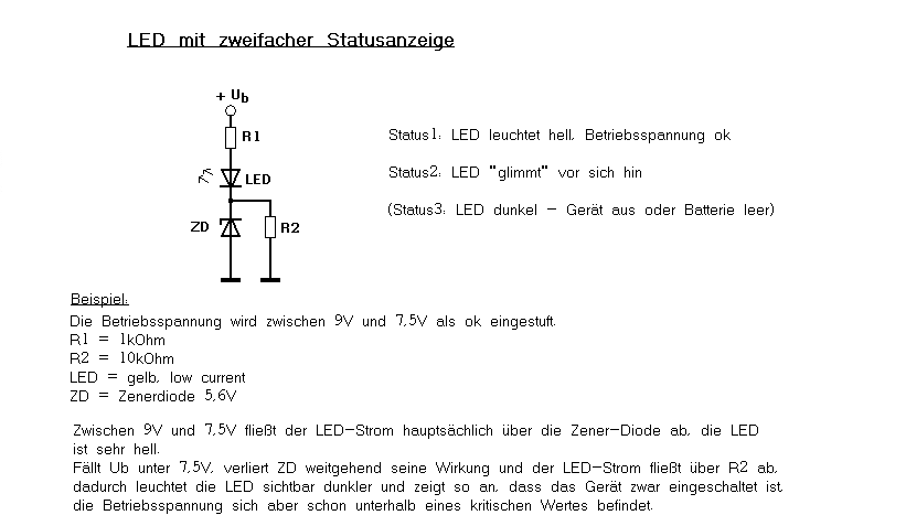

Im Anhang ein Schaltplan, wie man mit einer LED auf einfache Art und
Weise eine zweifache Statusanzeige realisieren kann.
Manchmal ist es ganz praktisch zu wissen, wie weit die Batteriespannung
schon gefallen ist, um die saubere Funktion eines Geräts abschätzen zu
können.
Als Schätzeisen kann man hierfür die LED mit zweifacher Statusanzeige
verwenden.
Sorry für den vorangegangenen Kommentar, aber so eine Anzeige ist doch
Mist.
Wie soll man denn "hell" von "dunkel" unterscheiden können.
Bei Sonnenlicht sieht die "helle" LED "dunkel" aus, und die Leute
denken, oh shit, die Batterie ist gleich leer.
Nimm einen Komparator für 8 cent, dann kann man auch jede beliebige
Spannungsschwelle einstellen, und schalte eine 2. LED "BATT LOW" ein,
sobald die Schwelle unterschritten ist. Das versteht man.
