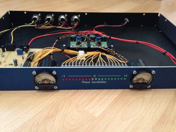

Seit ca. 6 Monaten bin ich an der Entwicklung eines
Eigenbau-Studiogerätes dran. Es handelt sich dabei um einen
Korrelationsgradmesser der die Phasenbeziehungen beider Kanäle eines
Audiosignals auswertet.
Die Schaltung dazu habe ich aus einem Buch entnommen und zunächst auf
einer Lochrasterplatine aufgebaut. Nachdem diese auch wie gewünscht
funktionierte kam der unbedingte Wunsch auf das ganze jetzt
professionell auf PCB-Layout zu bringen. Trotz Autodidakt der ich bin,
ist es mir doch tatsächlich gelungen die Schaltung auf Platine zu
bringen. Sie funktioniert !

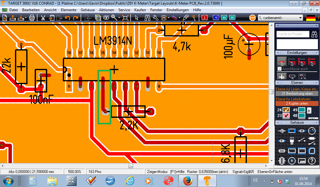

Allerdings haben sich 2 kleine Fehler eingeschlichen die nun in der
neuen Revision überarbeitet werden sollen.
Es fehlen 2 Verbindungen abgehend von jeweils einem Widerstand zu dem
jeweiligen Anschluss eines LM3914N Displaytreibers.
Diese konnte ich zum Glück auf der Platine mit Lötdraht manuell
herstellen.

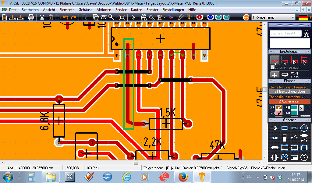

Die Abbildungen (grüner Rahmen) zeigen jeweils die benötigte Verbindung
von R2,2k nach Pin4 LM3914N und R1,5k nach Pin2 LM3914N.
Problem: Die beiden Pins der Displaytreiber müssen ebenso zwingend eine
Verbindung nach Masse besitzen. Die beiden Äste der Widerstände gehen
nun in der Massefläche der Platine unter.
Wie sage ich dem Programm das diese beiden Äste nicht Masse, sondern
Signal sind und erst hinter den Pins der LM3914 die Masse beginnt ?
Ich habe schon alles ausprobiert - ohne Erfolg.
