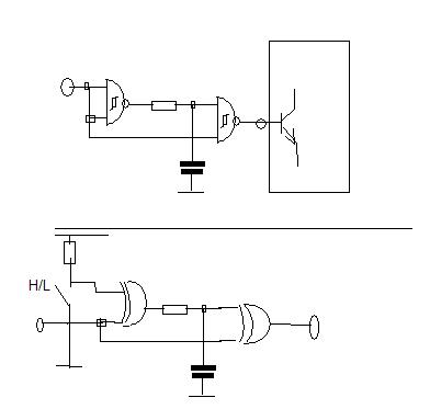

Ich hab sowas wie eine Synchrongleichrichtung und dabei
Cross-Conduction. Jetzt will ich den Transistor auf der Primärseite
etwas verzögert einschalten, da der Sekundärseitige zu langsam
ausschaltet.
#3677084

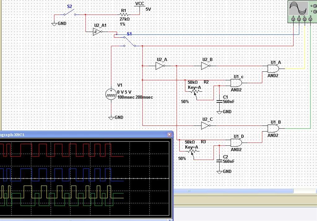

Einiges zum Aussuchen:
Das sind Laufzeiten, die du einstellen kannst.
Es geht auch mit Einzel-Gates, wie ein AND oder NAND etc...
Aber dann hast nur begrenzte Einstellmöglichkeiten.
Auch Schmitt-Trigger sind im Beispiel.
Ob das zu deinen Spielchen passt, musst überlegen.
Die einfachste Laufzeit ist ein Gate mit zwei Eingängen,
wobei ein Eingang verzögert aktiviert wird.
zB das AND Beispiel.
Mit einem Schmitt hast noch einen "Flankenputzer".
Die fallende Flanke bleibt damit, so wie sie ist - gemäß
Durchlaufzeiten der einen oder zweien GATE-Stufen.
Aber anderer Gedanke:
Vielleicht musst was anderes machen, als zu verzögern.
Vielleicht andere Teile wählen, dass die "zusammengestoppelten" Zeiten
passen.
zB. Die Kapazitäten der MOSFETs beäugt?
Grüße
Gerald

danke für dseine Hilfe das mit dem AND werde ich mal probieren. Muss mal
schauen ob ich so ein IC hier irgendwo rummliegen habe.
Andere MOSFET und so habe ich schon mit begrenztem Erfolg probiert.
Danke!
