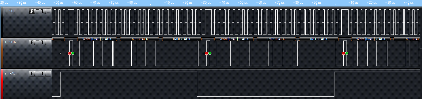

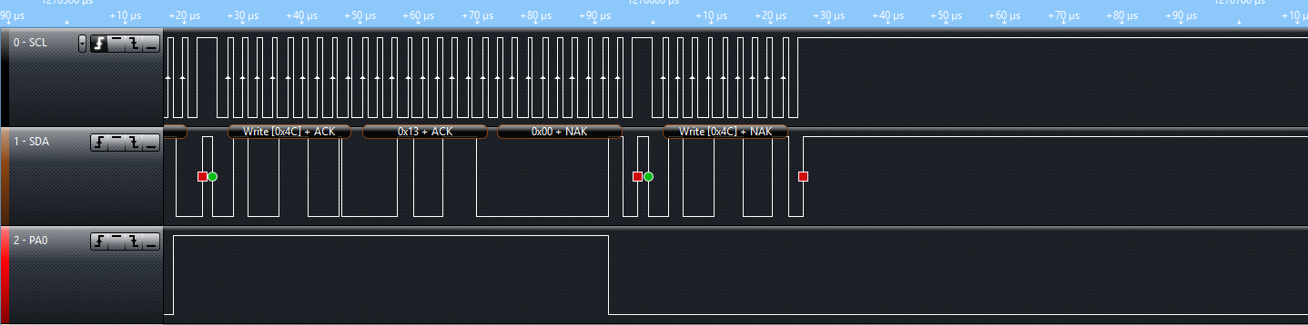

Ich habe ein Testprogramm für den MCP23017 geschrieben, welches den
PortA auf 0x00 und dann auf 0xFF in einer Endlosschleife setzt. Mein
Problem ist, wie in den angehängten Bildern zu sehen, dass nach ca 1
sec. der Expander kein ACK mehr zurücksendet. Woran kann das liegen?.
Danke im Voraus!
